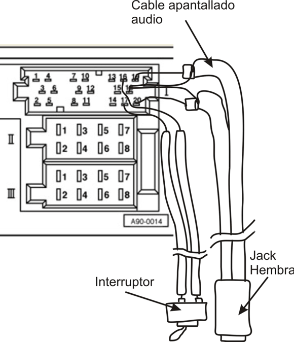

todo esto ke has escrito esta probado y funciona estoy muy interesado en hacer lo podias poner fotillos o un paso a paso con material necesario. una preguna el cargador hay ke activarlo en el vag-com es ke he leido por hay alguna cosilla un saludo Voy a poner los detalles del material necesario a continuación.
Yo creo que es necesario si quieres que tome como entradas los pines 19 y 20. De otra forma no se si funcionaría. Es decir el Concert interpreta al cerrar el interruptor que la fuente de audio de entrada es de un cargador de CDs. Sería conveniente que pusieras el interruptor.

Bueno para los que se compren interfaz para una entrada auxiliar, pero hay un forma más barata de tener entrada auxiliar que por menos de 9€. Se necesita: 5 terminales Faston y sus fundas aislantes 1 cable prolongador para cascos que tenga por un lado el Jack Hembra y por otro el Jack Macho (estereo claro). Aunque cortaremos el cable por el lado del Jack Macho. 2 La misma longitud que nos quede del cable anterior en cable paralelo. 1 MicroInterruptor Todo esto en cualquier tienda de electronica no vale mas de 9€. Se me olvidaba ver el esquema en Entrada Auxiliar

La imagen no tengo ni idea de como pegarla aquí. Voy a probar. El pin 17 se pone a + para que el equipo reconozca que se ha conectado el cargador y tomar como señal de audio de entrada la de los pines 19 y 20. En el pin 16 tomamos la alimentación + que conectaremos mediante un interruptor exterior al pin 17. Este interruptor puede encontrarse cerca del conector Jack Hembra aéreo y activarlo sólo cuando queramos escuchar música con el reproductor externo MP3 o CD. El cable apantallado de audio del conector Jack Hembra aéreo está conectado a los pines 19 y 20. La malla o apantallamiento está unido y conectado al pin 18. El nivel de señal de entrada se regula en el volumen del reproductor que conectemos.
Referente al conector I de 20 pines: ¿los pines 19 y 20 junto con la MASA son las entradas de señal del Cargador? Si es así para activar estas entradas ¿es preciso poner a +(positivo) el pin 17? Si es todo cierto y lo que queremos es solo un entrada auxiliar para MP3 o similar se me ocurre el siquiente esquema incluido como datos adjuntos.
