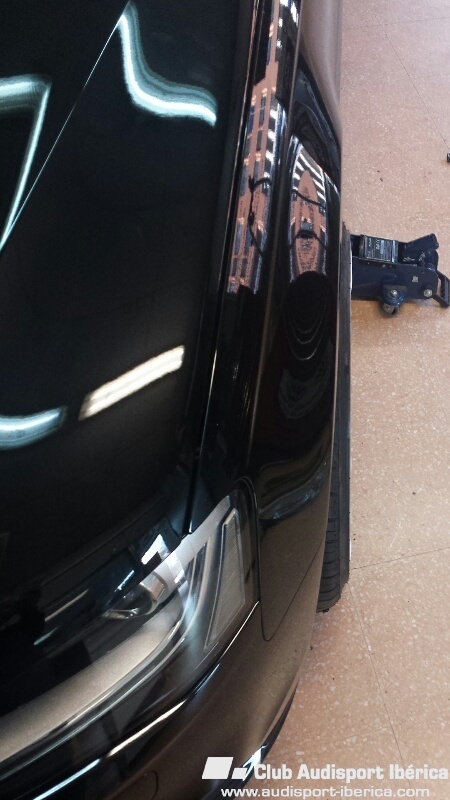

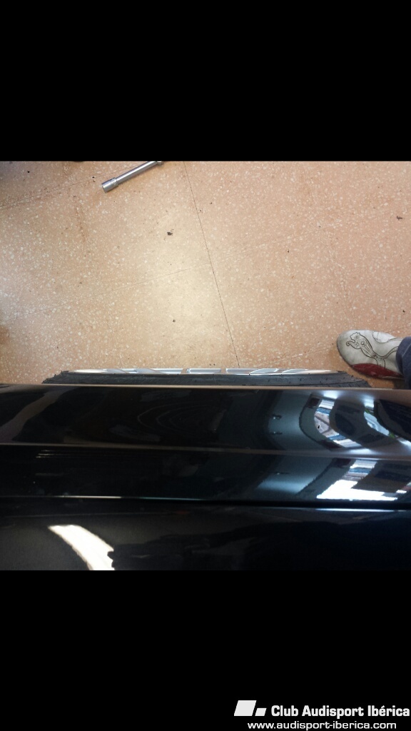

Llantas Rotor 9Jx19”… Demasiado grandes en un A4?
RoberLevrone responde a martinmg de discusión en Audi A4 / Allroad B8 (2008-2015)
Me puso 19x9.5 et 35 y ya ves lo que sucedio,despues de mi queja y la marranada que queda,me las cambia ovbio por unas 19x8.5 et 32. Daniramos tu sabes si esta medida es la correcta para que encaje tal como te quedan a ti en el tuyo?es que despues de ver las anteriores....no me gustaria llevarme otro susto,un saludo. -
Blus y unas 19x8.5 Et 32 con 245/35 R19???sobresaldria o quedaria a ras de la aleta por dentro?
Listo ya puedo subirlas,el vendedor me dice que esto es legal,pero yo sigo dudando,en la foto se ve una cosa,en vivo es mas,es legal y pasa itv???? -
No m deja poner foto Blus,t las intentare pasar x privado,he metido 245/35 R19,pero no lo llevo,ya que me las van a cambiar por que insisti en que yo no lo veia legal que sobresaliera -
Queda superguapo asi,yo hice pruebas para 9.5 y me equivoque...pensaba que se podia y no se puede...por que sale de la carroceria,el vendedor me dice que no pasa nada que puede sobresalir ,que mientras la banda de rodadura del neumatico este cubierta por el paso de rueda ya es legal y pasas ITV,yo ya no me fio y pido consejo,puede sobresalir mientras la banda de rodadura este tapada??o de ninguna manera puede salir nada del paso ni llanta ni rueda?un saludo...intentare poner foto. -
Tenian razon,hoy monte las 4 llantas con neumatico 245/35r19,y son 19x9.5 et 35 y salen pa fuera como 1.3cm,cuando hice la prueba no la hicimos bien por eso quedaban a ras,y ahora con neumatico y apollado en suelo,se ve con clarida,pido disculpas a los que esperaban milagro con mi post erroneo. -
