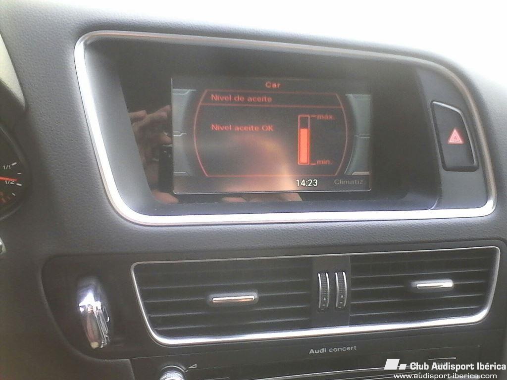

  10. Acabo de hacer un lectura con el cable nuevo y se confirma lo del interruptor de presión del aceite... Lo que parece es que es intermitente y desde el día 8 no ha vuelto a fallar, correcto? 1 Avería detectada: 5580 - Interruptor de presión del aceite, avería P164B 00 [096] - - Intermitente - No Confirmado - Verificado desde el borrado de la memoria de averías Cuadro Congelado: Estado de Avería: 00000001 Prioridad de Avería: 2 Frecuencia de Avería: 2 Kilometraje: 12292 km Fecha: 2016.12.08 Tiempo: 09:06:45

  14. Precisamente por la prioridad puede ser la aparición del testigo unos días después; la avería es intermitente , no está confirmada y me sale el testigo para que vaya al concesionario y revisen el error por si se tratase de una avería real... No sé , todo son especulaciones pero es que trato de buscarle una explicación medianamente lógica...

  18. Al final el viernes no pude ir al "conce", sigo observando y el coche va bien como siempre, he comprobado niveles y no ha vuelto a salir el testigo. He pedido un cable nuevo actualizado en español, cuando me llegue haré otro autoscan con él por si me da más información. El mismo día y hora muy aproximada según el vagcom, me dio unos fallos en el módulo de la radio, el cd no lo uso prácticamente nada y ese día lo utilicé y le costó arrancar , me hizo unas cosas raras; pudo ser que como el sistema es muy delicado, en ese momento saltara el error del motor sin que existiera realmente... Address 56: Radio (J503) Labels: None Part No SW: 8R1 035 186 N HW: 8R1 035 186 N Component: Concert3 H09 0470 Revision: 00000004 Serial number: AUZ5Z6P2199591 Coding: 0400048204058500415B271800 Shop #: WSC 06335 000 00000 VCID: 40855ED9D398E29 3 Faults Found: 02259 - Information Display and Control Head (Front) (J685) 011 - Open Circuit Freeze Frame: Fault Status: 01101011 Fault Priority: 5 Fault Frequency: 1 Reset counter: 211 Mileage: 7908 km Time Indication: 0 Date: 2016.07.28 Time: 20:06:31 00468 - CD-ROM Drive (R92) 003 - Mechanical Failure - Intermittent Freeze Frame: Fault Status: 00100011 Fault Priority: 5 Fault Frequency: 1 Reset counter: 113 Mileage: 12292 km Time Indication: 0 Date: 2016.12.07 Time: 20:57:43 03157 - Functionality limited due to Communications Disruption 000 - - - Intermittent Freeze Frame: Fault Status: 00100000 Fault Priority: 6 Fault Frequency: 3 Reset counter: 128 Mileage: 12292 km Time Indication: 0 Date: 2016.12.08 Time: 09:15:39 Freeze Frame: Bin. Bits: 00000000 Bin. Bits: 00000000 Bin. Bits: 00000000 Bin. Bits: 00000000 Bin. Bits: 00000000 Bin. Bits: 10000000 Bin. Bits: 00000000 Bin. Bits: 00000000
