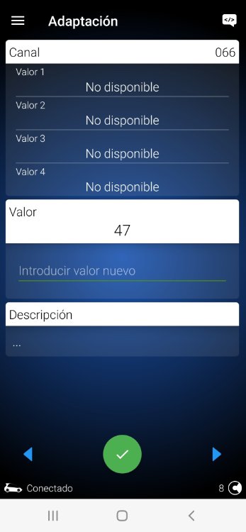

  3. En cambio, al tener concert y no MMI, el individual me sobraría en el canal 66. Más correcto en mi caso sería el valor 46..

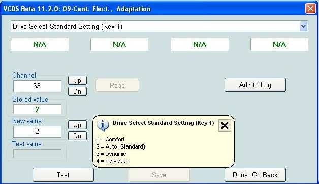

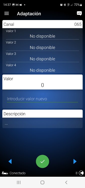

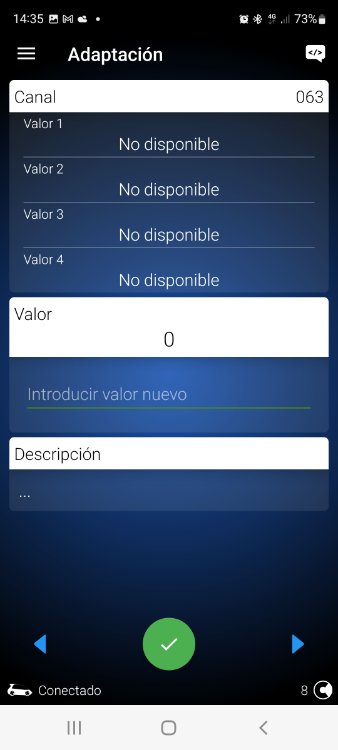

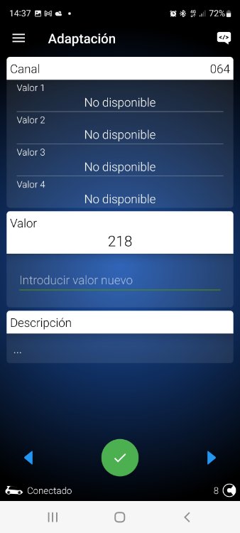

  4. Ok , comprobado ahora mismo, en mi q5 facelift concert con ADS de fábrica, para los canales 63-66 vienen respectivamente los siguientes valores: 0, 218, 0, 47 Del 63 al 65 puede q tengas razón en cuanto a que en los facelift ya no hay q tocar nada, en cambio en el 46 es lo mismo: sumar los códigos a los que pertenecen los diferentes modos ADS que nos interese tener. En tu caso (15), corresponde a: 1(Individual)+2(Confort)+4(Auto)+8(Dynamic)= 15 En el mío está añadido a los mismos que tienes tú , el Eficiente (32)= 47
  5. Respecto a la primera cuestión, efectivamente el ADS te puede aparecer en el MMI pero deshabilitiado (en "gris"). A mí eso me ocurría cuando solo tenía "activo" el ADS a través de "menú verde", el cual la única función que tiene en este caso, es "hacer que aparezca" en el MMI pero no lo habilita, para ello necesitamos codificar. De todos modos , puede que tengas razón en cuanto a que en unos MMI funcionará y en otros no. Respecto a los canales de adaptación 63,64,65 y 66 del módulo 09 (Centr.Elect.). Efectivamente aquí uno de los dos tiene un lío y creo que este caso no soy yo... Módulo 44?
  6. Yo me hago un lío con los tipos de mmi. Entiendo que el 3g basic es el que no tiene disco duro y 8 teclas ? Yo en ese lo he activado y va , eso sí ,con un error al no "encontrar" el sistema ,el interruptor ADS .. pero sin mayor transcendencia.. Lo que si me hace dudar es en cuanto a los canales 63-66 de la configuración de adaptación del módulo 09... Tú tienes claro cuales son sus funciones ? La conclusión que no del todo clara, a la que he llegado es la siguiente: 63 - Motor (Valor 1-4 según modo que queramos por defecto) 64- Dirección electromecánica (valor , lo mismo que lo anterior) 65- Supensión magnética (valor , lo mismo que lo anterior) 66- Configuración de que modos ADS queremos tener , max 6 : Individual (1), Confort (2), Auto (4), Dynamic(8), Eficiente(32), Offroad(16), Race (64). El valor que pondremos en el canal 66 será la suma de los códigos que representan los modos ADS que queramos (max. 6 modos).
  7. Si tienes navegación de serie, no es estrictamente necesario. Se activa y tendrás en el MMI la opción de cambiar el "comportamiento del coche" a través del individual.
  8. Prueba en 09 – Cent. Elect.] [security Access - 16] [Adaptation - 10] -> Channel 66 - Read Si tienes solo activado individual y auto, el valor que te saldrá en ese canal será 5, que corresponde a la suma de los códigos que representan esos dos modos: Indivudual = 1 Confort=2 Auto=4 Dynamic= 8 Eficiente=32 Para añadir los que te faltan, suma todos los códígos y el resultado lo pones en el nuevo valor (donde tienes ahora 5).
