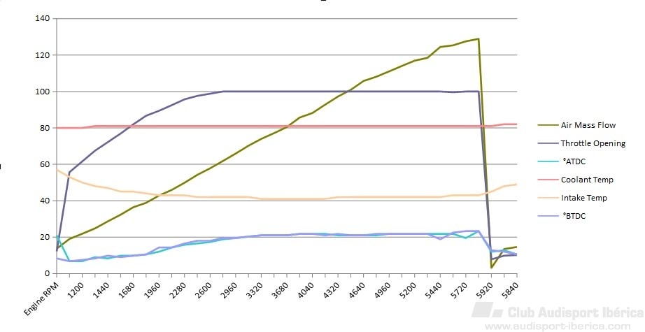

Estoy decaído, mi coche no corre como debería...

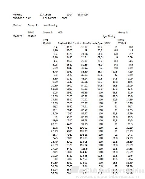

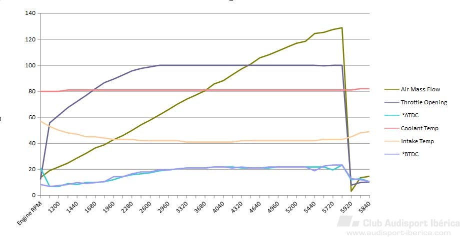

Hice ayer el log, canales 001, 003, 0011 siguiendo un tutorial. Según el tutorial, poner cuarta y desde las 1100 rpm pisar a fondo hasta llegar a la zona alta de revoluciones. No sé si he hecho bien el gráfico y demás. Adjunto los datos y la gráfica que he hecho. Espero haberlo hecho bien. -

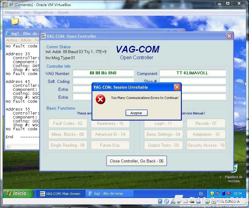

Ya tengo el log, he hecho uno parado y otro después de dar una vuelta y son exactamente iguales. Te lo copio: VAG-COM Version: Release 311.2-N Chassis Type: 8N - Audi TT Scan: 01,02,03,08,15,17,22,35,37,45,54,55,56 Address 01 ------------------------------------------------------- Controller: 8N0 906 018 AE Component: 1.8L R4/5VT 0001 Coding: 05710 Shop #: WSC 00000 No fault code found. Address 03 ------------------------------------------------------- Controller: 8N0 907 379 E Component: ESP 20 CAN V004 Coding: 18446 Shop #: WSC 01236 No fault code found. Address 08 ------------------------------------------------------- Controller: ö 8N0 Note: Excessive Comm Errors Skipping Address 15-Airbags Address 17 ------------------------------------------------------- Controller: 8N1 920 880 A Component: KOMBI+WEGFAHRS. M73 D24 Coding: 04144 Shop #: WSC 08012 Ident.-Nr. Wegfahrs.:AUZ5Z0X6271281 No fault code found. Address 22 ------------------------------------------------------- Controller: 02D 900 554 B Component: HALDEX LSC ECC 0006 No fault code found. Address 35 ------------------------------------------------------- Controller: 8N7 962 267 Component: Zentralverrieg.,DWA D04 Coding: 04730 Shop #: WSC 01236 No fault code found. Address 45 ------------------------------------------------------- Controller: 8N7 951 177 Component: Innenraumueberw. D13 Coding: 00001 Shop #: WSC 00000 No fault code found. Address 55 ------------------------------------------------------- Controller: 4B0 907 357 Component: LEUCHTWEITEREGLER D003 Coding: 00010 Shop #: WSC 01236 No fault code found. End ------------------------------------------------------- Y te adjunto un pantallazo del error cuando intento acceder al módulo 08. A ver que es lo que tiene mi TT... -

Ya tengo vag com 311.2n y cable. Lo tengo configurado todo ok con licencia y demás. No se como va aún y encima está todo en inglés. He puesto auto scan y he estado probando alguna cosa. Lo poco que he podido hacer ha sido borrar un error de "engine" y poco más. No sé donde se graban las lecturas y ese tipo de cosas. bala, tú que eres un experto, que necesitaría mirar para poder facilitar los síntomas del vehículo? Salu2 -
