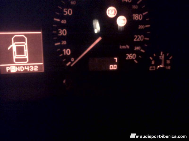

	Si si el coche arranca, todo perfecto... el fis no me da ningun error.... lo que marca es 7 Provare en desconectar y conectar de nuevo el cuadro y os cuento Os pongo una foto para que se os quede la cara como la mia

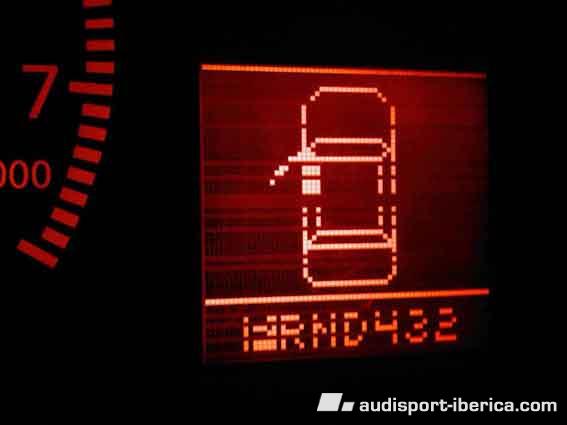

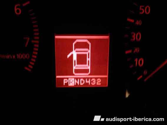

	Hola Hoy he puesto el nuevo fism estas fotos son del antes y del despues, como se puede observar hay diferencia. Gracias Carlos y Crismer pd He tenido un problema es que el contador de los km se ha puesto a 7

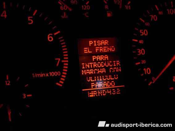

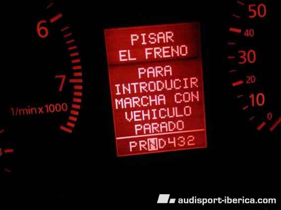

	Hola a todos/as A ver si me podeis ayudar, en una de las compras conjuntas pille un Fis, hoy me lo han soldado y hasta aqui todo perfecto, pero al montar el cuadro en el coche cual es mi sorpresa que: El cuenta km me marca 7 (tenia unos 223km) En modo P al abrir las puertas no me indica nada el Fis, me sale el mensaje ese de pulse freno para poner marcha Estos errores se modifican con el Vag Com? Si es asi alguien sabe como ?? Gracias
