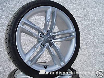

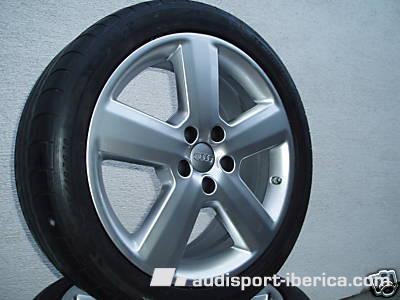

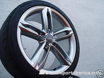

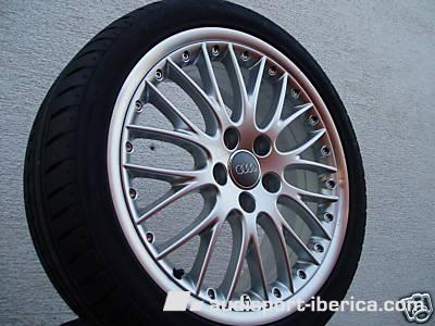

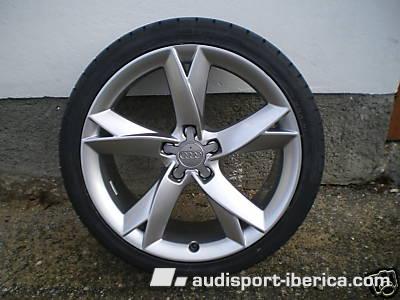

A mi las que mas me gustan son las TTS, las he puesto con 6 mas para saber si tenian exito pero veo que no, despues cualquiera de las otras menos la de 14 radios. Gracias a todos por vuestras opiniones. Saludos!
