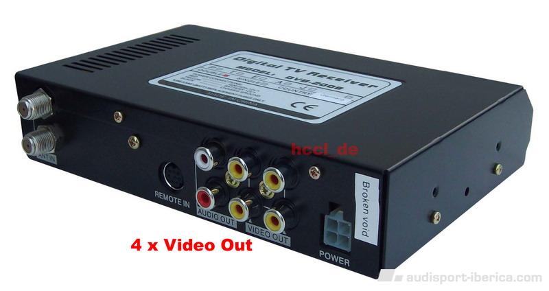

A mí también me gustaría saber algo más sobre eso..Alguien lleva el TDT híbrido analógico y digital original de audi? Con el RNS-E se puede poner uno que no sea original de audi? Saludos. Hola yo meti primero unos de esos baratos de ebay y se puede decir que una m**** le costava mucho pilllar s eñal luego meti un pionner gex-500dvb y fue del dia a la noche. No te dire que no se corte porque hay muchas zonas que aun no hay cobertura pero grandes ciudades va perfecto y en pueblos es segun zona. Yo es toy muy contento con el pionner Pentax el que tenias de los chinos era este, DVB-2008: Yo lo llevo montado, me costo 130€ y no va mal del todo, podria ir mejor, en Barcelona y alrededores en parado bien y en movimiento en carretera abierta a 120Km/h va bien, algun corte pero poco... en ciudad por calles es un poco desastre, va y viene, puede ser de las antenas, no se... En pueblos fuera de Barcelona a unos 50Km nada de nada , ni en parado. Pillo unas 40 cadenas menos la Antena 3 Llevo estas antenas montadas en la bandeja trasera, son de 20db: Crees que si le pongo las tuyas u otras de major decibelios pillare mejor los canales? He hecho un video a mi tdt en funcionamiento a 100Km/h por carretera abierta a las afueras de Barcelona, si alguien esta interesado y quiere ver el resultado que me envie el email y se lo envio. Saludos! no era ese el mio era solo para una antena aun mas sencillo sobe esas antenas llevava la misma solo que 1 antena solo. Sobre los canales si no hay señal por mucho que le metas no vas a pillar nada . Este ultimo año ha mejorado mucho la señal y en medio año mas aun mejorara mas. bombai ten por seguro que tienes ese conector detras. sobre el vim aun venden la cajita pero ademas del precio es otra cajita para meter detras de la guantera , alli llevo yo el interface de video. habra que esperar que mejore la señal. Por cierto con el pioneer cojes la Antena 3 (canal 69), la antena nova y demas si que la pillo pero la de siempre no. Saludos!
