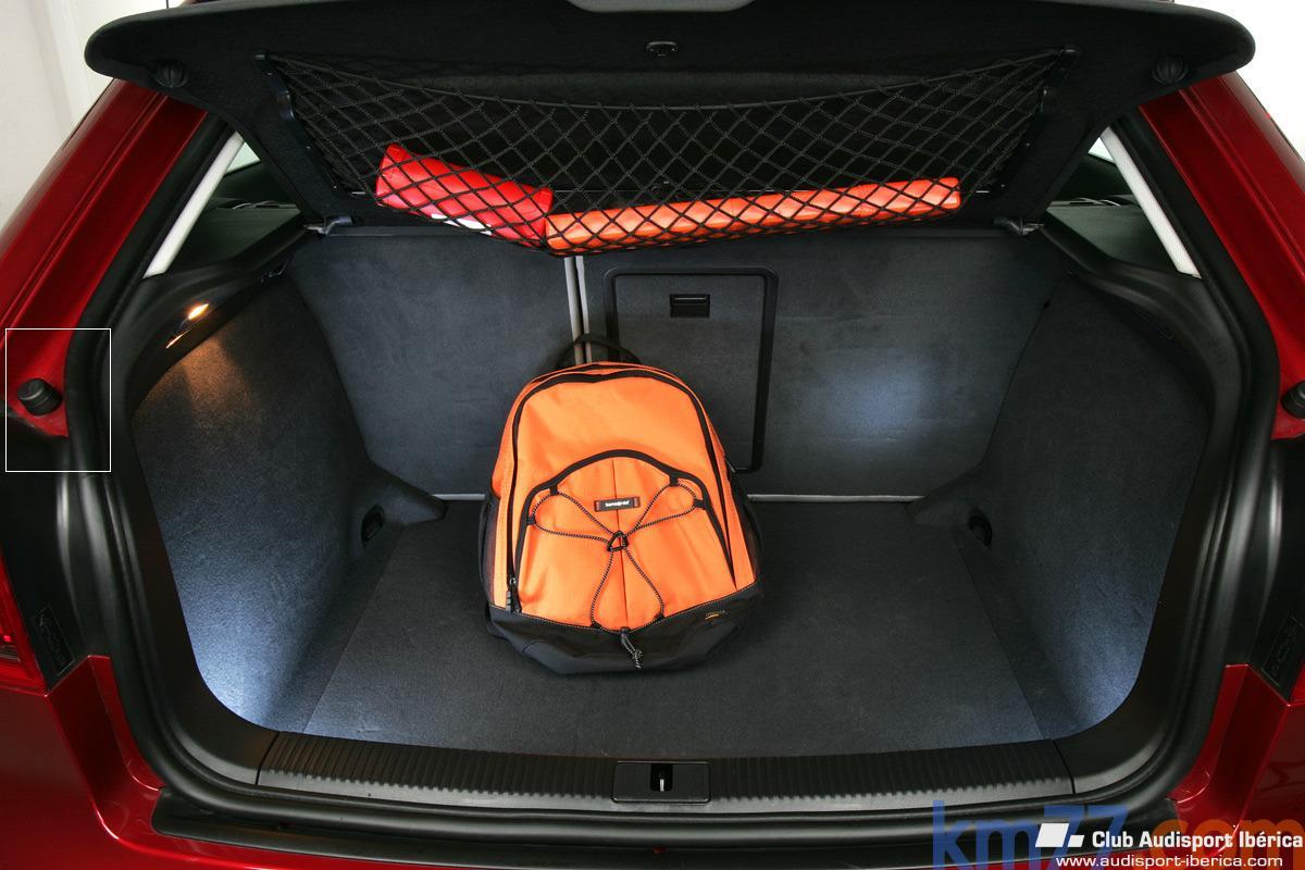

	Apuntado para los verdes de 51mm x 20mm, ¿Alguien mas quiere muelles? -Mingobusti -Galanot Mira compi, tendriamos que sustituir los que llevamos de serie (foto) y poner los del scirocco, aunque antes los probariamos sin los topes, claro esta... Saludos! Ah, que van abajo. Estoy tonto, creí que iban en el portón. Un tema: si este tope ayuda a meter un muelle menos potente, creo que los anclajes lo agradecerán. Qué opinas? Si,si, hay que meter muelles menos potentes. Ahora mismo tengo puesto el muelle azul de 44mm + dos arandelas de 1,25mm + una junta torica y eso esta mas apretao que las bragas de la Marujita Diaz... Tenemos que pillar los verdes de 51mm o incluso los verdes que tiene desi que son muy flojillos, eso si con la ayuda de los topes del scirocco... Mañana voy a la VW y echare un vistazo. Saludos!
