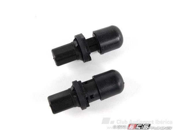

No valen. Arriba tienes una foto de los topes del scirocco. Esos van a presion con un agujero bien grande (el golf V lo lleva) pero nosotros abajo solo hay una rosca de 6mm para meter el tornillo que viene con el tope. Se podria hacer un invento pero no seria plug & play. Necesito ideas.
Oleeeee!!! Con limpia y motor de limpia ya cuesta mas, ahora con los de 76mm x 20mm me hace el recorrido de put* madre pero me falta un pelin en el inicio. Necesito algunos topes o algo que lo impulse lo mas minimo... Un saludo!
Al final te los mande a tu direccion, el apartado de correos lo borre. Avisame cuando te lleguen,ok? Un saludo!
El problema es que nuestro tope va anclado con un tornillo de 6 a una tuerca y el del Scirocco lleva un agujero de por lo menos 20mm y va a presion... Ahi el problema de como meterlo. Compi te han llegado los muelles? Te funcionan bien en tu 8L? No me jodas!! Te sube hasta arriba? Pero claro sin limpia, porque se lo quitaste? Si si sube completo. Se lo quité por estetica y por que no le doi utilidad alclimpia trasero.. llevar el cerco pequeño atras no me gusta. Ya se lo tenia al golf iv tambien quitado s2 Yo tampoco le hago mucha utilidad pero cuando llueve va bastante bien. No tienes alguna foto de la trasera, pa ver como queda... los metes segun el minuto 1.56 Si tubieramos un agujero como los Golf no habria problema pero nosotros solo tenemos una rosca lateral de 6mm arriba y otra de 6mm abajo. Es imposible adaptar ese tope. Mirare el del fiat punto grande a ver como esta parido. Saludos!

Buenas, Os voy a comentar el comportamiento de los VERDES 51 x 20mm. Ayer por la noche los probe y el resultado es el que me esperaba, el muelle no tiene fuerza para el primer impulso pero con eso ya contaba y es lo que menos me importa, se le ponen los topes del Scirocco y solucionado; el problema es que haga bien el recorrido y no se quede a mitad de camino pues bien, ayer noche no me fallo ni una vez, era impulsarlo con los dedos y hacia el recorrido justo pero perfecto, el problema ha sido por la mañana despues de haber estado el muelle 12 horas comprimido, que se me ha quedado a mitad del recorrido, luego por la tarde bien pero en alguna ocasion se quedaba un ratillo en el filo. Al cerrar el porton super bien y parece que no hayan ni muelles, aparte que este si que no sufren los anclajes... Bien, y ahora que? Bueno yo ya dije que si no funcionaban, tiraba la toalla pero tengo varias soluciones en mente y quiero ponerlas en marcha. En principio voy a estudiarme el tema de los topes del Scirocco y mirare si se pueden acoplar en nuestro coche, con esto conseguimos el primer impulso y al igual que no se nos pare a la mitad de camino porque a diferencia de los azules este me falla mucho menos... Otra alternatiba y creo que puede ser buena es rebajar el anclaje de arriba para que el muelle entre por dentro y consigamos 12mm mas, esto supone mas espacio para la compresion del muelle y poder montar los de verdes de 76 x 20. Con este nunca se quedaria el porton a medias porque el amortiguador a partir de los 60mm ya sube solo. No se si me habeis entendido pero esto continua... :claugh: Un saludo y ya ire contando novedades.
