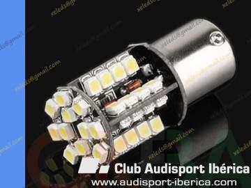

Hay bombillas DLR con luz blanca? Saludos Estas azules se supone que dan luz blanca Esas azules que base lleva? Es como esta?
