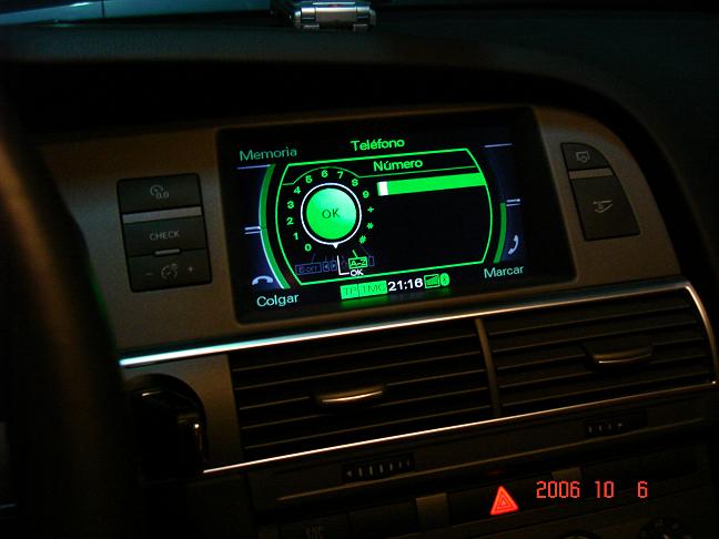

Instalar un parrot en un pedazo de coche como el vuestro es una put.. Por un poco más de pasta, algo de paciencia y bricolage....podeis tener esto. -

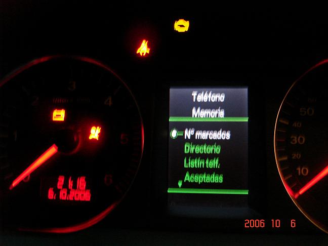

HE ido al conce a que me quitarán la luz del testigo del airbag y de paso les he comentado la instalación que he hecho del teléfono, se ha quedado con la boca abierta. Eso si, me han revisado la configuración del Vag-com y la instalación está perfecta. No hace falta configurar nada. Saludos -

Yo tengo un A6 del 2005 y he desmontado el asiento y todos los conectores para instalar el manos libres bt. y al probar el manos libres le di al contacto sin tener los conectores del airbag otra vez puestos, y ahora el testigo del airbag se me queda encendido y no hay forma de apagarlo, lo tengo que llevar al conce? -

Y otra dedicada en especial a: todos los que defendian la instalación de un parrot, a los conce Audi oficiales que visité y me dijeron que era imposible instalarlo sino venía de fábrica... Os animo a instalarlo a todos aquellos que están indecisos, os ayudaré en todo lo que pueda. Gracias, a todos los que han seguido mi post... -

Ahora mi pensamiento es, tengo que ir a Audi y que configuren el Vag-Com..... Pues no, todo funciona perfectamente. :clap1: :clap1: -

Lo montamos todo y no tocamos el encendido del vehículo, ya que nos saldrá alarma de airbags en el salpicadero y tendremos que llevarlo a la Audi para resetearlo (os lo digo por que eso me ha pasado a mi). Colocamos el fusible de 10 A, en lugar 16 y damos ali mentación a la caja. Y a probar suerte.... Hacemos la prueba de buscar dispositivos bt con nuestro móvil (P910 S.E. en mi caso). Eureka... código 1234. y funciona :clap1: :clap1: :clap1: :clap1: -
