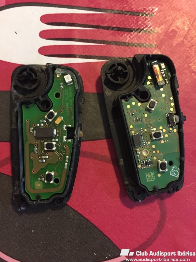

Otra foto de los dos mandos antes de des soldar el micro del mando americano y soldar en mi mando original de mi coche

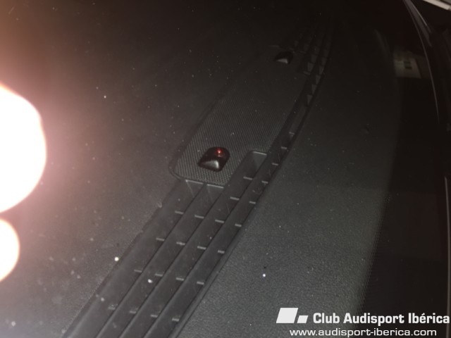

El led sirve para los que también llevan alarma original, cuando cierras se queda 40 segundos el led fijo y luego parpadea -

No cambie el led si no que coloque un piloto ( el protector de la bombilla o led ) a modo de difusor , para que emita más luz, y ya comenté que los venden en tiendas de electricidad -

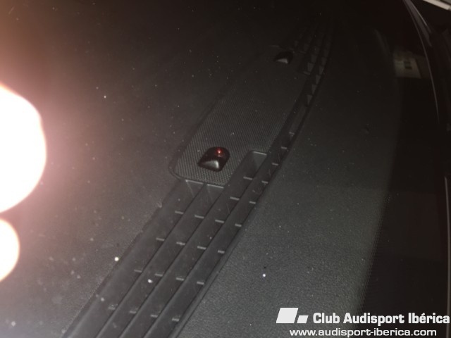

No está fundido, es que apenas se ve , como la caperuza es negra apenas se ve, primero probé solo a hacer el agujero pero ilumina igual por qué el led está más bajo, por eso le puse el piloto a modo de difusor y ahora sí que ilumina en condiciones -

Os dejo las fotos del funcionando en el coche https://imagizer.imageshack.us/v2/320xq90/r/910/N74rLH.jpg https://imagizer.imageshack.us/v2/320xq90/r/907/Vs96tE.jpg -

Luego pondré fotos de cómo queda en el coche, el resultado es que es muchísimo más luminoso, y se ve hasta de día , un saludo -
Hola, os explico cómo hice que mi led de alarma ahora sí se vea mucho más luminoso, en primer lugar desmonte el embellecedor que va en el parabrisas que sale a presión y desmonte el led que sale también a presion. http://imageshack.com/a/img633/1021/xh5mCF.jpg Desmonte el led , que lleva una caperuza negra , la cual lleva un rebaje de 5 mm para que se aloje el led, y la hice un agujero con un punzón y luego pase una broca de 6mm a mano, para poner un piloto rojo de 5mm que encontré en un calefactor de casa , también vale de una tostadora , sándwichera , o en una tienda de electricidad que vale unos céntimos , luego recorte el piloto porque era muy largo y lo puse en el agujero de la caperuza, y a probar http://imageshack.com/a/img907/369/Z47tX5.jpg http://imageshack.com/a/img910/4834/UoURKm.jpg http://imageshack.com/a/img905/9641/hfQ5N8.jpg http://imageshack.com/a/img908/8066/K0G2gb.jpg
Y este es el resultado final https://imageshack.com/i/p8pIfpyy jhttps://imageshack.com/i/p8IkpUsXj

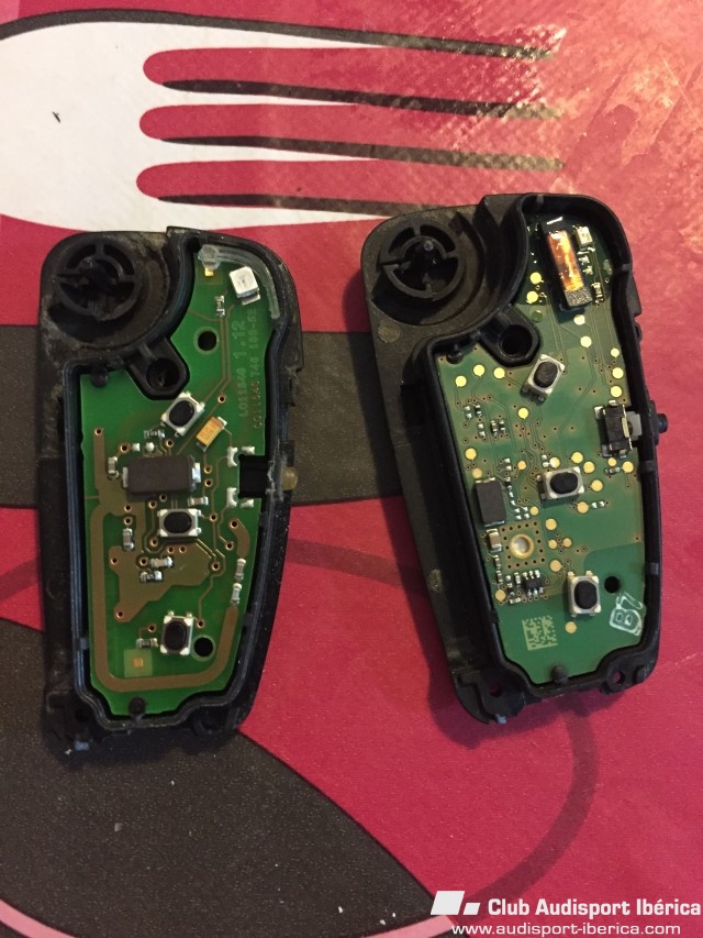

Pego la imagen de los dos mandos , quitado el micro y puesto en mi mando https://imageshack.com/i/p7C4VGzKj http://imageshack.com/a/img907/1595/C4VGzK.jpg [url=

Hola compañeros, os detalló la nueva Mod para nuestros coches En primer lugar compre en eBay una llave americana original con mando botón de panico, la cual la electrónica no sirve porque trabaja a 315 mhz y el de Europa a 434 mhz, pero el micro y la pieza interna de plástico que va con el micro es lo que necesitamos. Desoldamos el micro del mando americano y quitamos la pieza de plástico blanca que va con el micro, para después soldarlo en nuestro mando y colocar la pieza blanca , y no hay necesidad de sacar nuestra placa para soldarlo , colocamos la pieza de meta ( llavero) l y el botón rojo, y a funcionar. Os dejo una foto de los dos mandos
