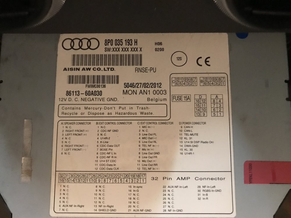

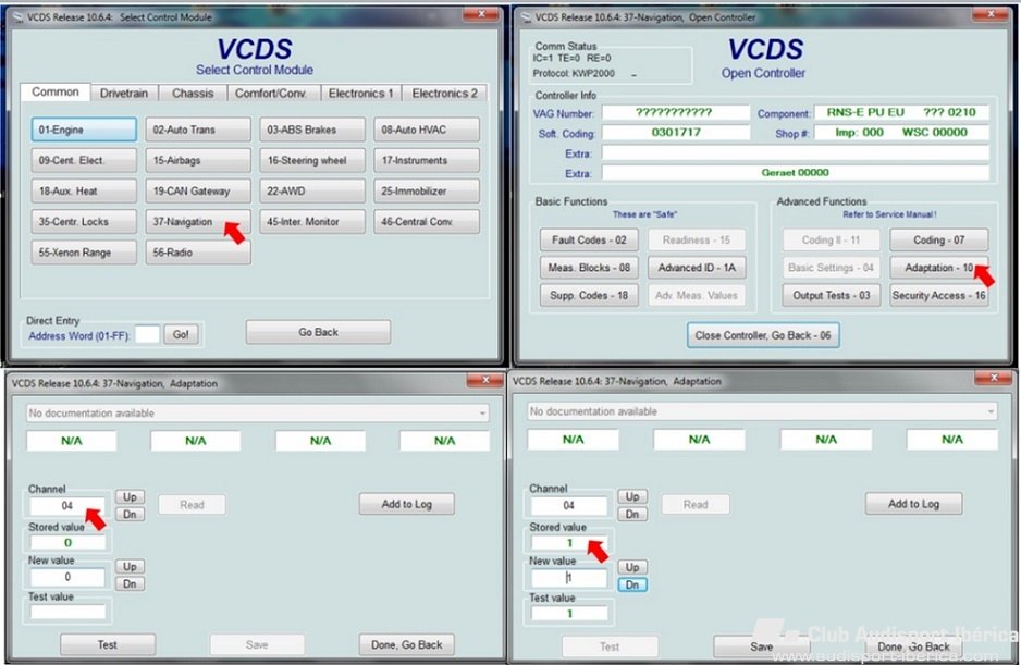

	  Dudas con el Rnse para instalar cámara marcha atrásJosevoltaico responde a Josevoltaico de discusión en Audi A3 8P (2003-2012) Eso es lo que quiero que se ponga la cámara al meter la marcha atrás sin necesidad de dar ningún botón del rnse, buscando he activado con el vagcom y se pone la pantalla en negro
	  Dudas con el Rnse para instalar cámara marcha atrásJosevoltaico responde a Josevoltaico de discusión en Audi A3 8P (2003-2012) Todavía no lo he comprado porque sin saber si va a funcionar al poner la marcha atrás ...sería una faena, he mirado en páginas inglesas y alguna francesa, pero no me aclaran, unos dicen que a partir del 2010 el Rnse 193 sin pin Rfsl no funciona y otros que no hace faltaste lo lleve, otros que es el interface de kufarec que no es compatible....
	  Dudas con el Rnse para instalar cámara marcha atrásJosevoltaico publicó una discusión en Audi A3 8P (2003-2012) Hola, quería instalar la cámara trasera , tengo un Rnse 193 H con SDS de origen y buscando en el foro y páginas no me aclaran lo del conector C y el pin 2, unos dicen que tiene que poner en la etiqueta Rfsl que si pone n.c ( no conectado) no funciona pero otros dicen que si vale al poner la marcha atrás que depende del interface que pongas, si alguien ha instado la cámara con el pin 2 y n.c agradecería que me resolvierais la duda, os dejo la foto de la etiqueta en mi navegador , gracias .
