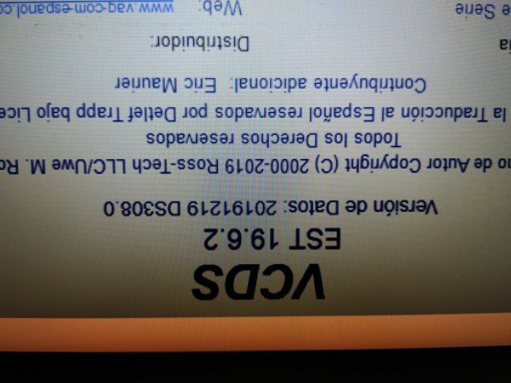

Buenas noches: Este finde he terminado de montar compresor de allroad 4b C5 y ya se suma a balonas delanteras nuevas. Al intentar el ajuste básico me avisaba de mil errores Rod, por lo que reinstalé el software. Resulta que borra averías, meto código para ajuste, voy a adaptación y en el margen superior derecho me pone conexión pérdida todas las veces y no hay manera de pasar de ahí. No tengo idea de que es lo que falla y necesito ayuda
