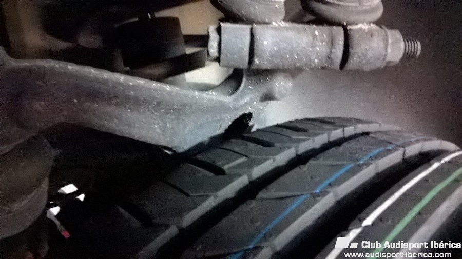

Gracias chicos me gusta que os gusten!! Tendré en cuenta lo de las presiones. Probemos la llanta sin neumatico antes de montarlos y me pasaba entre mangueta y llanta solo el dedo meñique imaginar con neumático al limite. -

Al final le e puesto los continental contisportcontact 5 en 225/40R18, y en cuanto a roces van justitas las delanteras pero no rozan! Así quedan las delanteras -
