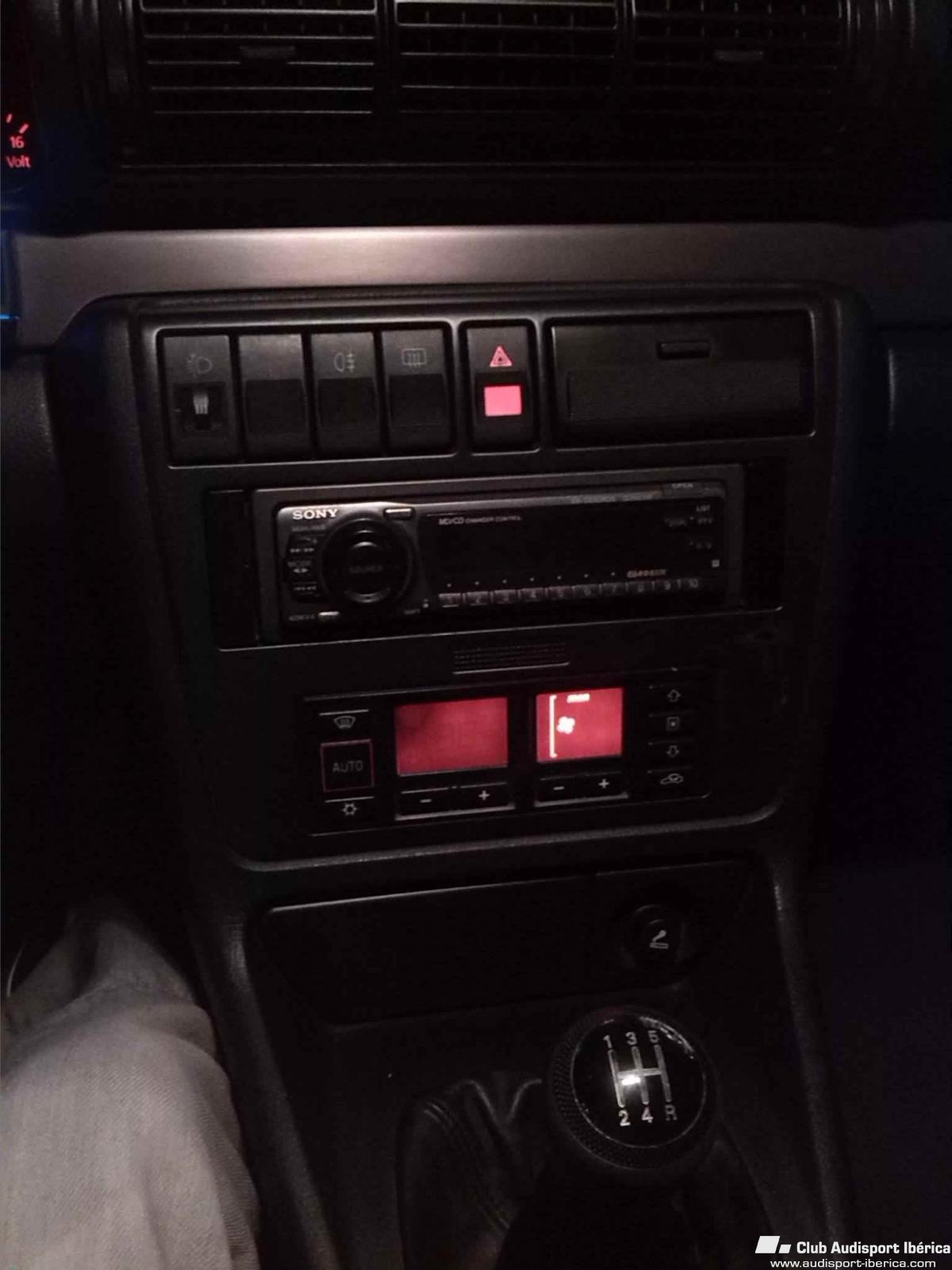

Yo se que la radio le llegan positivo rojo y negativo negro, y luego el amarillo que es la memoria. También decir que lleva parrot así que los conectores donde yo conecto la radio son del parrot. Cuando la cambie no me fije en los del coche que conectan con el parrot. Lo del clima lo acabo de comprobar, si lo dejo encendido y queito contacto y saco la llave luego cuando vuelvo a dar contacto se activa solo tal y como lo había dejado al quitar contacto -

Perdona. El coche es del 98 en concreto de enero. Si que se encienden las luces de los botones de mos elevalunas. Solo fallan las que se ven en la foto del primer comentario del post. A las malas mirare de cojer corriente de otro sitio como de la de mos warnings que si se enciende -

Muchas gracias por la info. Lo del cuadro es raro. Mi cuadro siempre que se pone contacto va encendido no se como van los vuestros no se si es normal o no A ver si este finde desmonto el cuadro y también intento conseguir que se enciendan las luces que no se encienden de los botones del clima y los del lado del de los warnings -

Gracias por el pdf de los conectores del cuadro, intentare mirarlo este fin de semana a ver si consigo que funcionen. Cuando compre el coche ya estaban apagadas así que no se si fue de golpe o no. Otra cosa que me tiene mosqueado es lo del otro post de la iluminación del cuadro que a veces sin mas se apaga. Siempre estando las luces de posición y cruce encendidas. Aun no le veo explicación. No se si puede influir la batería que es mas grande que la de serie pero lo dudo. -

Nadie sabe de donde cojen corriente estas luces? A ver si consigo hacer que funcionen que es incomodo toquetear los botones de noche sin saber que tocas. -

Ya he comprobado todos los fusibles y nada, todos estan bien. De donde podria cojer corriente para alimentar esas luces? a ver si alguien me puede echar una mano -

mirare de comprobarlos con el tester. Igualmente alguien sabe como se desmontan para ver si esta fundida la luz? -

Lo acabó de provar lo de los pivotes del cuadro, y solo el de la izquierda regula la intensidad de la luz del cuadro, el otro no hace nada de iluminación. Supongo que sera mas complejo el fallo -
Hola chcic@s! A ver si alguien me puede decir cual es el problema que tiene mi B5 Las luces de los botones del clima y de los de luneta térmica, antiniebla y regulación de faros, no se me encienden en ningun momento, ni cuando enciendo posición y luego cruce. Los fusibles los he mirado uno por uno, y estaban visualmente todos bien. No creo que se hayan fundido todas las bombillas o leds (no se lo que lleva), pero podria ser. A ver si alguien me puede decir que es lo que les pasa a esas luces, y como desmonto las luces o lo que sea necesario Gracias de antemano!!
