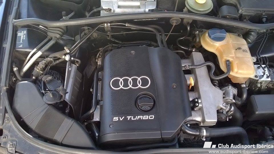

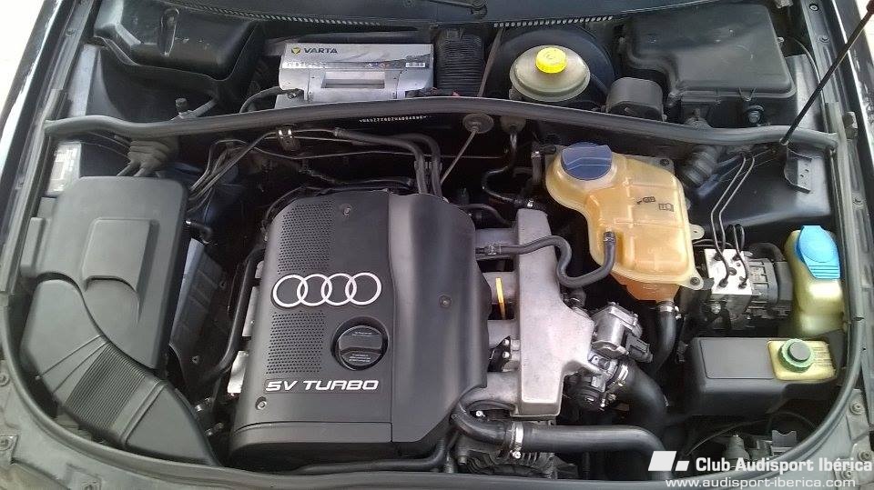

En principio lo dejare así, de momento va bien y como comprobé no parecia que coja calor, la chapa absorbe el calor del motor y este se queda en la chapa,eso me pareció notar el otro día. Ademas queda de tal forma que el filtro ni ve. Si no sabes que lo e cambiado solo con ver el motor ni te das cuenta
Supongo que dependerá de la itv. Teóricamente es reforma y ademas no se puede homologar. Como lo llevo yo ni se ve, así que supongo que si pasaría itv a no ser que en la prueba de gases al soltar acelerador aga el prrr que no creo.
Pues el sábado cuando estaba el motor bien caliente le levante un poco la tapa de plástico y el filtro estaba fresquito, parece que a quedado bastante aislado. Y de momento el coche nomle noto nada raro respecto al de serie. A ver cuando llegue el calor.
Ya he puesto el filtro conico, la verdad que suena muy bien para mi gusto. Me encanta cuando sueltas acelerador cuando esta el turbo funcionando. Al final lo e dejado creo que muy bien puesto. A simple vista parece que este el filtro de serie. Le e dejado la chapa que aisla un poco la cna del filtro de serie con el colector de escape y luego también le e puesto la tapa que va encima de la caja del filtro de serie. A quedado de maravilla y discreto si abres el motor no se ve el filtro. A ver si puedo subir alguna foto porque estoy desde el móvil. Respecto a la válvula de descarga de momento se va a aquedar así que ya me gusta como suena, y ademas como me deis que no va bien así me ahorro dinero y hacer inventos que luego agan que vaya mal el coche. Muchas gracias chicos!
