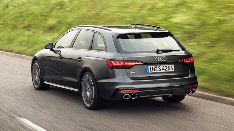

Buenas noches, estoy mirando de hacer algo con el escape y el difusor del coche. Al ser diésel y llevar el dichoso depósito del adblue, el tema está muy limitado. Viendo fotos por internet he visto la opción de meter el difusor del S4 del pre-restyling y los embellecedores del S4 del restyling. Alguien podría sacarme ambas referencias del etka? Sobretodo de las colas, no consigo encontrar las referencias:( Adjunto una imagen de las colas que os comento (el difusor no se corresponde) -
