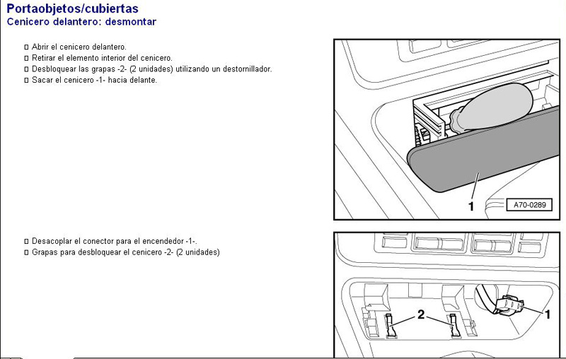

luz de cenicero delantero (sustituir)

aber si os sirve de algo este esqema :clap1: ,yo todavia no lo e desmontado,cuando tenga tiempo lo intentare. un saludo. :clap1: :clap1: -

pues si, tio as sido de muxa ayuda ,gracias!!,esta tearde me pondre tranqilamente a desarmarlo..... aver q ocurre... ya te dire algo si la e conseguido cambiar,o no. un saludo tio!!!!

PUES ESO Q NECESITO Q ALGUIEN ME ECHE UN CABLE PARA VER COMO SE CAMBIA LA DIXOSA LUCECITA DEL CENICERO DE UN B-5,GRACIAS DE ANTEMANO!!!
