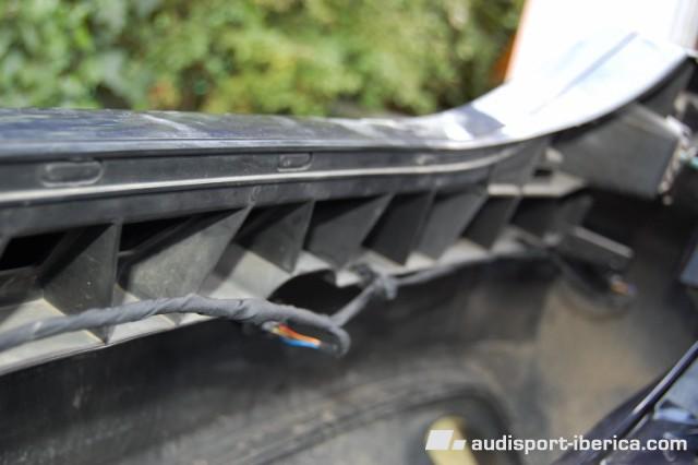

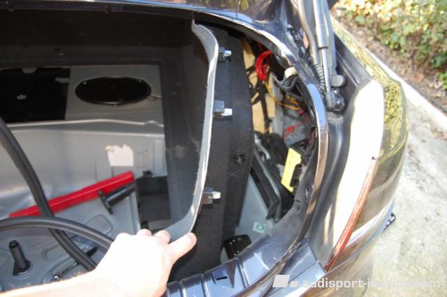

No pasamos de nuevo al coche y quitamos el tapon del pasacablesdestinado para ello. e introducimos el cable hasta el maletero.. -

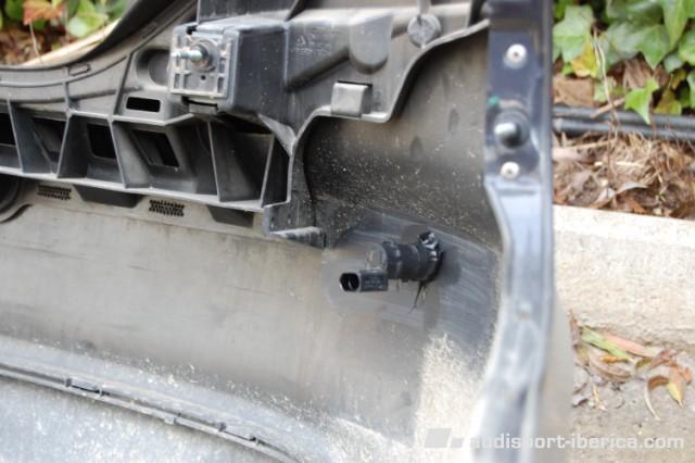

Una vez hecho los agujeros introducimos los sensores y los pegamos y lo dejamos secar. Y fijamos el cable al paragolpes con las grapas. -

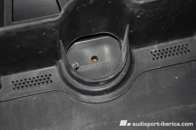

Marcamos los agujero normalmente bienen señalados y lueg hacemos un pequeño talado con la broca de la corona. -

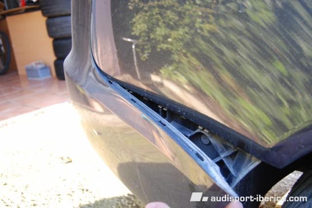

Ahora vamos tirando de el por las aletar dando tirones en seco asta que se suelten los clips que lleva y ya se queda suelto. -

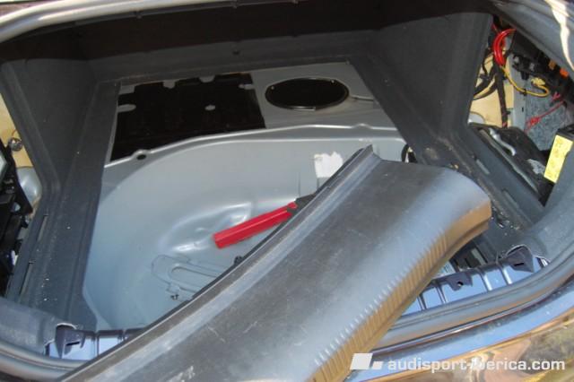

Bueno pues os voy a incluir un nuevo brico para instalar los sensores traseros con indicacion acustica y visual para luego tambien instalar en la parte delantera si quereis.. Bueno empezamos , necesitaremos ... Llave torx de 5mm juego de llaves de vaso de diferentes medidas sensores cablado pargolpes cableado interior (este me lo fabrique yo) corona de 23mm taladro adesivo de fijacion resistente (silkaflex) Unas gotas de paciencia y unas 4 horas para su montaje Cableado interior fabricado por mi Bueno empezamos a desmontar el paragolpes . quitamos los tornillos de torx del paso de ruedas y del difusor trasero. Ahora quitamos los tornillos de dentro.
