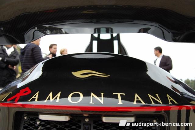

	Bueno pues tuvimos en primicia la presentacion del nuevo tramontana y fue espectacular no he podido publicar fotos antes ya que aun no habia sido presentado para la prensa,
