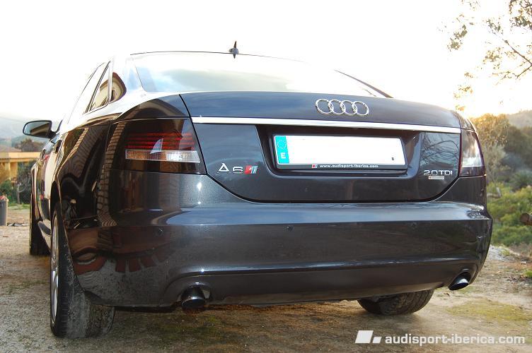

Cambio de pilotos traseros "normales" A6 berlina a leeds
style responde a gabicor de discusión en Audi A6 / Allroad C6 (2005 - 2011)
yo le puse estos de led oscurecido y los compre en ebay por 50€ ajajaj una ganga Y no te hace falta nada lo que si deberas de codificarlo con el vag com para que no te de fallo en el fis
