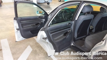

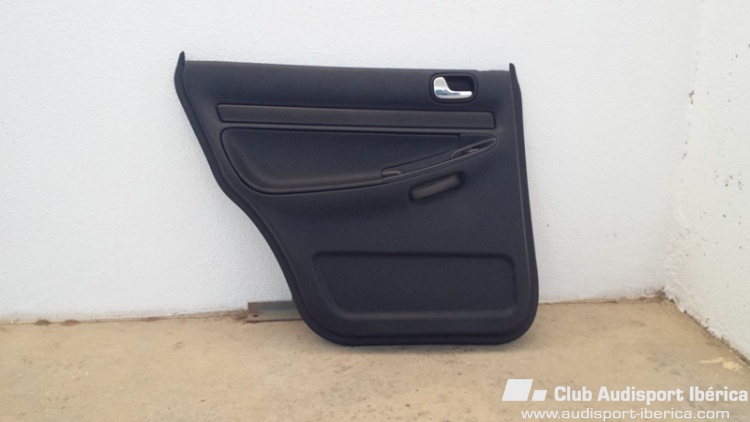

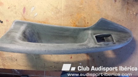

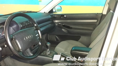

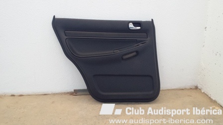

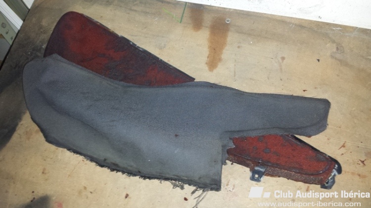

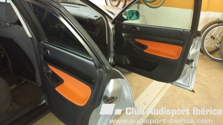

Ya pongo las fotos un poco más grandes a ver si se ven mejor. ASI estaba la tela vieja, luego como queda la puerta con el sky ya puesto y por último una vista del interior.
El spray lo que tiene es que deja una capa muy fina. Y encima es más caro el bote que la lata. Yo lo hice con brocha, y por supuesto con paciencia ya que hay que dejar reposar la cola por lo menos 15 minutos. Hay que ver que no se peguen los dedos cuando tocas la tela. Lógicamente hay que dar cola a las dos partes.
La tela es sky, que asemeja al cuero. Y la cola de contacto tipo "bunitex". El trabajo enfarragoso es retirar la tela vieja, la espuma y el pegue. Hay que limpiar bastante bien, ya que si no la cola no coge... Cuando tenga tiempo pongo las fotos más "grandes".

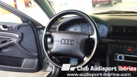

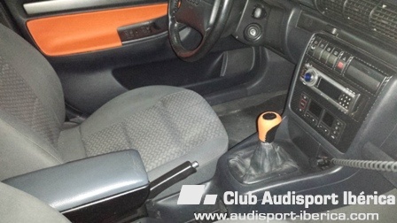

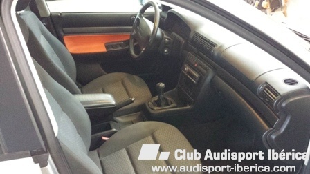

Por hoy trabajo acabado. Como os dije, cambio de tapizado naranja al negro. Lijado de manetas de las puertas y pintado. Pintado de cuero del apoyabrazos. El pomo pasa de naranja a negro también. Y por último, restauración del volante con tinte... Ahora me gusta más. Y a mi mujer e hijos lo mismo...jejejejeje.Pongo alguna foto.

Bueno, ya dije que no era definitivo el cambio. A la señora y a mis hijos no les termina de "llenar" el estilo desenfadado....jejeje. Solución, ya he comprado la tela en negro, ASI que pronto tendrá una vista más común. He pintado el apoyabrazos central de negro ya. De paso voy a restaurar el cuero del volante, ya que tiene mucho uso y he visto por el foro como se hace. De paso, ver si alguien me puede ayudar con un problemilla. Al coche le cuesta arrancar en caliente. He leído sobre esto en el foro, pero lo más común es en los b7. He intentado primero verlo con el Vag-com, tengo el 12.12 y cuando accedo a 01-engine luego tengo que ir a acceso de seguridad y no lo tengo activo, es decir, no sale en negrita el recuadro. Se puede hacer en este vehículo? Y si no se puede, cual puede ser la solución? Gracias de antemano, y seguiré poniendo fotos a medida que "arregle" cosillas. Saludos.

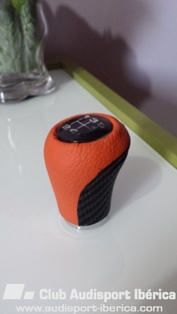

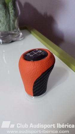

Hace el coche un poco diferente, eso es cierto. Lo que me quedaba por hacer era lo del pomo, que no tenía cuero, y lo he solucionado de esta manera. Que conste que ya no se le pone más naranja al coche. Para mí lleva lo justo y necesario. Espero que os guste esa "diferencia", jejejejeje....... Una mezcla de aspecto de fibra de carbono con el naranja.

Otra foto. Poco le he hecho al coche. Sustituir un par de rótulas del lado derecho. Limpieza, gracias a este foro, de la calefacción, ya que el agua era chocolate. Colocar el apoyabrazos que encontré en la chatarra. Era de color crema. Lo pinté y queda bien...... De paso compré también el triángulo con su soporte, que va en el portón trasero. Lavado del motor y pasar ITV sin defectos. Lo de poner tela en color "naranja", simplemente era para probar como le quedaba al coche. Es un color super "discreto" jejejeje...pero no me desagrada, lo hace un poco más desenfadado. Otras cosas que quiero hacerle son: Limpieza de los tapizados de los asientos. El pomo del cambio quiero retocarlo un poco, a ver como sale y pongo fotos. Me gustaría cambiar las llantas y ponerles las de 9 palos en 17". Y bajarlo un poquito. Pintar los parachoques, ya que están un poco rayados. Los faros me gustan por el simple hecho de que se pueden desmontar y lavar, y eso es un extra, no se ponen amarillos. Poner un pulsador para abrir la puerta del garaje, siempre estoy buscando el mando. Lo he visto por el foro...... Y seguro que alguna cosa más, ya que me entra el gusanillo como a todos..

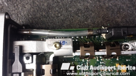

Lo del tubito lo ví por el foro. Después de "repararlo" noté que la aceleración era progresiva. Antes, iba acelerando y en un momento determinado parecía que se ahogaba y a continuación seguía acelerando.
Después de bastante tiempo, coloco alguna foto del susodicho. Contaros que he tenido bastantes problemas con el inmovilizador. Al final un conocido ha quitado un chip de la centralita, a su vez la ha reprogramado y listo. No he podido ver como lo hizo. No os imagináis el litro de aceite que había dentro de ella. Un tubito roto, pero reparado provisionalmente con otro comprado en la ferretería. Hoy me he dado el gusto de cambiar los "trapos" que tenían las puertas. Si puedo mando más fotos... Saludos.
