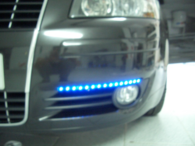

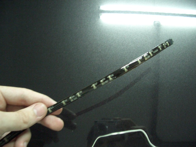

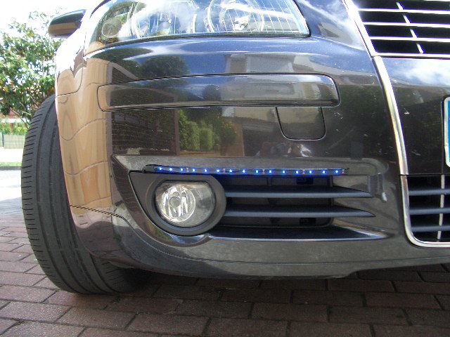

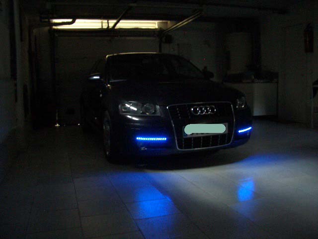

Más datos: Longitud de la tira de leds propiamente dicha: 30 centímetros. Y ahora pongo foto del interruptor que puse...

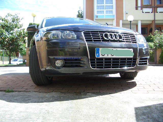

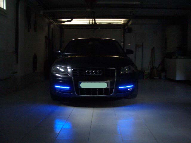

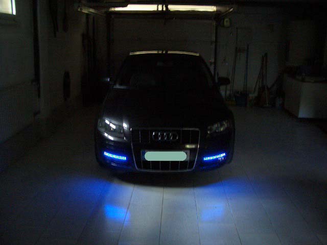

Imitación de luces diurnas.. Es que yo siempre suelo ir con las de cruce encendidas de ésta manera sólo llevaría los leds... Cogí la idea del S6 y la puse a mi manera... Me alegro que os guste. Ya instale todo,botón y demás...Genial! Lo único que la gente se queda mirando mucho,es decir,que llaman algo la atención y eso que ahora hace un sol de la leche y hay mucha claridad...De noche tiene que ser una gozada... :clap1:

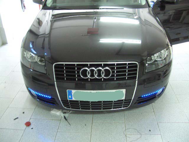

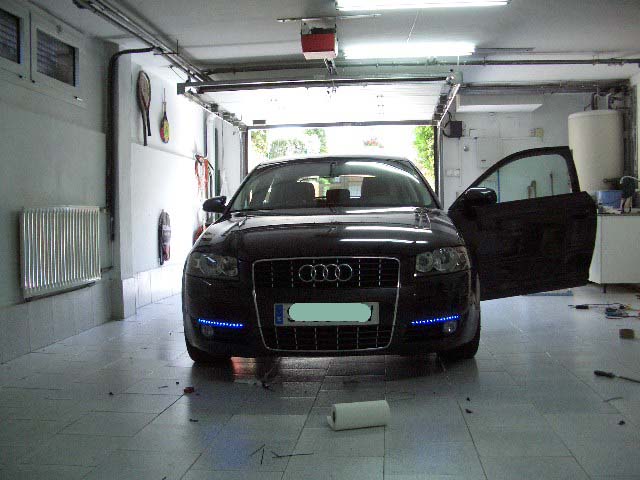

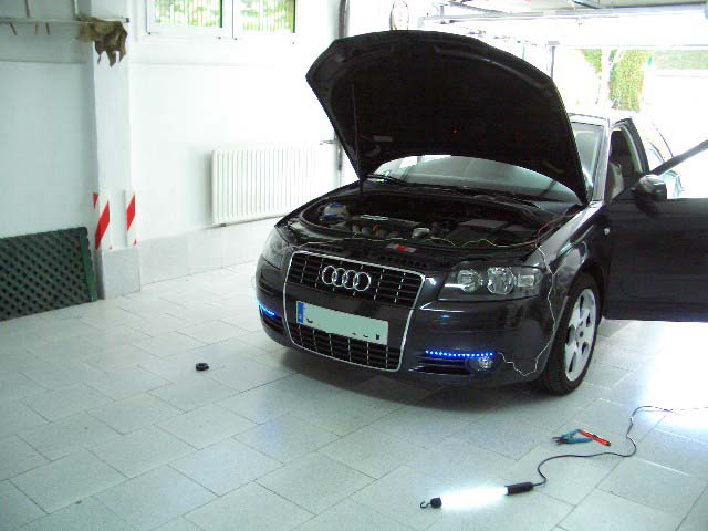

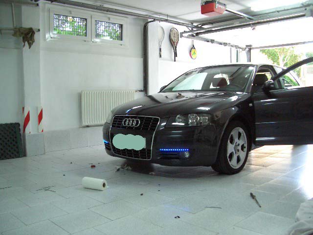

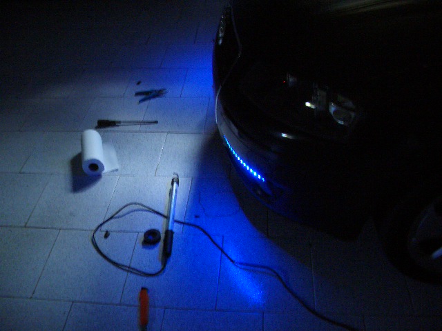

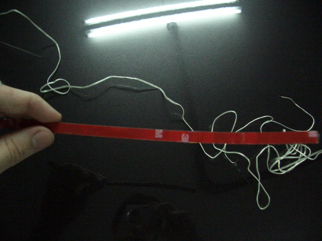

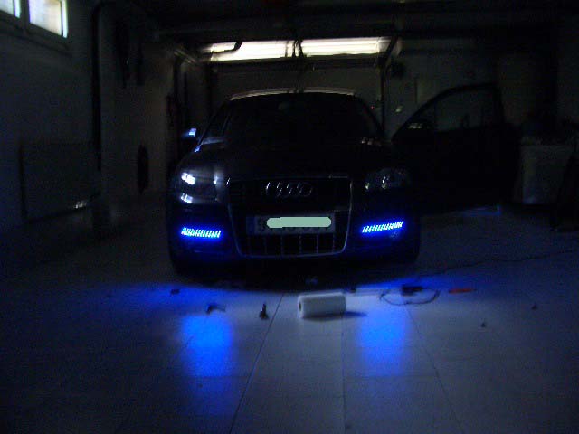

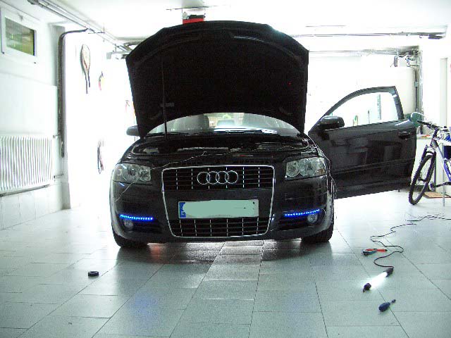

-Precio aproximado: 11 euros por tira. -Herramientas: Cinta aislante,un cable o guia,cableado para alargar,llave hexagonal,interruptor y poco más... -Tiempo empleado: Mas o menos media hora. -Dificultad: Ninguna,muy sencillo. Se trata de tiras individuales que resisten el agua y que se alimentan a 12 voltios.Son cómo las tiras cromadas,es decir,quitas una cinta y las pegas dónde quieras...Apenas se ven cuando no se usan...
Wenas! Ya empiezo de nuevo con los bricos...jajaja Hoy estoy haciendo una chapucilla que se me ocurrió... Se encienden con el contacto y voy a poner un interruptor de anulado cuando se quiera... Es muy sencilla la instalación..En las fotos se ve peor de lo que en realidad queda... Espero que os guste...
