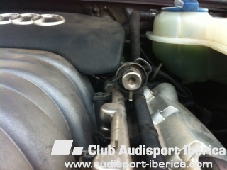

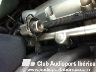

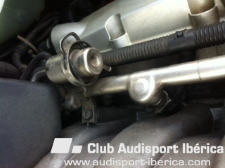

  7. Bueno pues he seguido buscando por internet y he encontrado unas fotos gracias a cuales ya se que tubo es y donde va, pero la duda sigue ahi, si alguien me lo sabe responder se lo agradezco, para que sirve este tubo y si este tubo podría ser el culpable de mis fallos en los tres cilindros.
