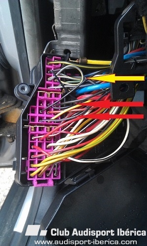

Siguiendo las instrucciones del compañero VIX, no era capaz. La avería se quitaba y a los segundos volvía a salir. Pensaba que ya me había cargado algo, así que me dicidí a volver a desarmar y vaya alivio me dio. Vi que me había dejado un conector desenchufado. Volví a seguir las instrucciones de VIX y problema resuelto. Gracias !! Ale, ya he pagado la novatada de principiante

Ya he dado con ello. Era bajando la pestaña morada hacia abajo. Estaba muy muy dura. Saludos.

Buenas, Estoy liado poniendo el tempomat. Ya tengo los cables conectados en el conector negro T10e y me queda el azul y negro que va a la caja de fusibles. Pues bien, muy listo de mi he metido 2 punzones para desbloquear el fusible 5 y sacar el conector por detras y hacer la instalación. El problema es que me he quedado con el cable en la mano y el conector dentro de la caja. Vamos que le he roto. Si os fijais, en la foto se ve ... Mi pregunta es, ¿como se "desbloquea" la caja de fusibles para poder sacar los cables por detras? Ya me daba miedo tocar. He tenido que cerrar el coche y subirme a casa, porque tenía un mosqueo ... En la foto marco con 2 flecar rojas, 2 carrileras que he quitado.
