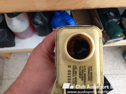

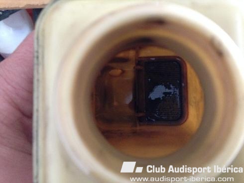

Ruido al girar el volante
xispas puigcerda responde a xispas puigcerda de discusión en Audi A6 / Allroad C5 (1997-2004)
si el ruido es como un gruñido de hierro y en la botella hace burbujas o tira el liquido por arriba mírate lo del filtro, si esta al otro lado a la bomba le aflta caudal. El filtro va encajado entre unas guías, cuando lo vuelvas a llenar tienes que girar el volante a tope hacia un lado y aguantar un par de segundos, luego lo mismo hacia el otro lado y así sucesivamente hasta que el ruido desaparece y en la botella deja de haber burbujas -

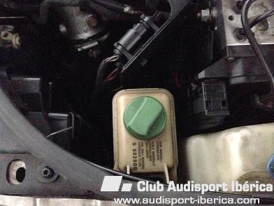

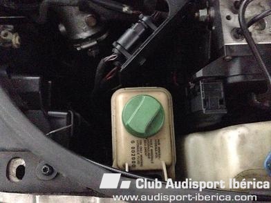

Buenas tardes, adjunto fotos para la posición del filtro del deposito de la asistida, las fotos son siempre viendo el deposito des de la aleta del lado del conductor hacia el centro del coche -
Luego le hago una foto a la posicion correcta del filtro y la cuelgo -

xispas puigcerda publicó una discusión en Audi A6 / Allroad C5 (1997-2004)
buenas tardes, voy a aportar mi granito de arena por si le sirve a alguien. Al poco tiempo de adquirir mi coche cuando giraba el volante hacia ruido la bomba, me dirigí a un taller Audi y me digestión que tenía la bomba de la asistida jodida y costaba 1000 la reparación. Pedí una bomba de sustitución y el mecánico del pueblo me la sustituyo total 300. A los pocos días volvió a hacer ruido, pedí una bomba De segunda mano y una botella del líquido de asistida, cuando recibo la botella y la comparo con la mía veo que la mía tenía el filtro al otro lado, la saco del coche, la giro al revés y se casa el filtro, vuelvo a montar este filtro en posición como el de la botella de repuesto, monto la botella a coche, lleno de líquido, purgo y adiós al ruido En resumen, era culpa de la posición del filtro que no dejaba aspirar suficiente liquidó a la bomba -
