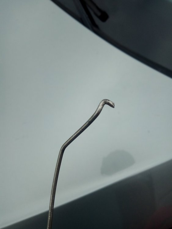

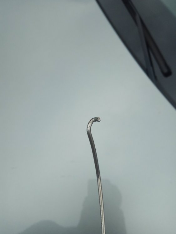

No te imaginas la sensacion cuando sono el "clic" y abri la puerta pufff, es que ya asumia que tenia que reventar el panel imaginate jj. El gancho se lo voy a enseñar a un amigo que tiene un taller que me dijo que sin reventar el panel era imposible (lo mismo que me dijeron en la audi y en dos talleres mas, que era imposible) Asi que ahora a esperar que me llegue la cerradura nueva y listo. Muchas gracias por tu ayuda -

Hize lo que dijiste y no tiene entrada de espadin. Pero he conseguido abrir la puerta!! Al final utilize una antena de coche viejo que basicamente es una varilla de acero. Me llevo algo mas de una hora, entre que le hice la forma y consegui acertar en el agujero, pero la sensacion cuando hizo click fue tremenda Dejo unas fotos de la varilla para si le pasa a alguien en el futuro sepa que se puede quitar el bloqueo de niños sin romper nada y con la puerta cerrada. Lo mas curioso de todo es que ahora la cerradura de fuera funciona jj -

Bueno, pues despues de hablar con diversos talleres y la propia audi no existe una solucion magica. Me dijeron lo de dar los golpecitos en la puerta y probar a borrar el error pero no ha servido. Asi que la solucion que todos me proponen es sacar el panel (rompera con toda probabilidad) y depues romper la cerradura. Aun asi, antes de que eso ocurra me he estado fijando en la otra puerta trasera para ver en que posicion queda el boton que activa el bloqueo de niños una vez que esta la puerta cerrada y, creo que haciendo un pequeño gancho y tomando las medidas exactas de la otra puerta poder desactivarlo con la puerta cerrada. Asi que esta tarde voy a dedicarla a intentarlo. Si funciona subo unas fotos y una explicacion por si a alguien le sirve en un futuro. Un saludo. -
