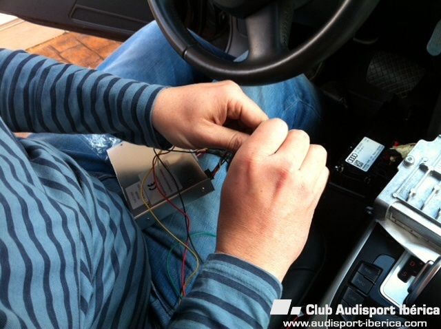

Y despues de comprobar que todo funcionaba bien, hemos montado, encintado y embridado todo muy profesionalmente y a comer que nos esperaban a las 2 En total 3:30 de montaje. Muchas risas y un buen almuerzo La pena es que se me ha echo tardisimo para pasar por el concesionario a por las taloneras. Asi que lo proximo la semana que viene son las taloneras Gracias anxolexsus por tu paciencia. Un placer!!- 20378 respuestas

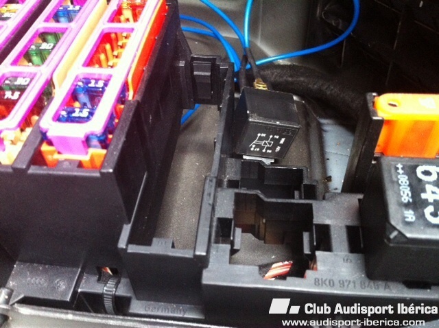

Detras he montado un rele. Ahi es donde hemos metido la pata. Hemos pillado la conexion del cable de la marcha atras directo sin pasar por la caja de fusibles y la camara se nos activaba nada mas encender el coche jajajaj Despues hemos cambiado la conexion a despues de fusibles, pillandola de un cable que subia por el pilar del maletero- 20378 respuestas

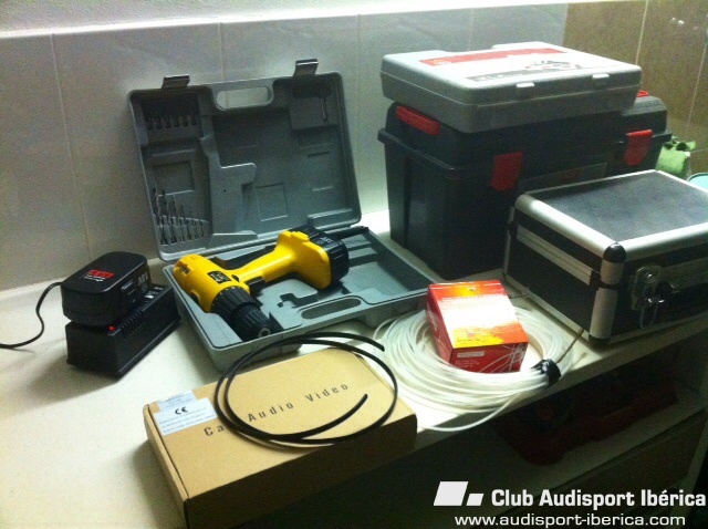

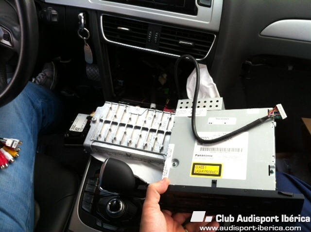

Por cierto. Para sacar la unidad de cd he usado Un par de limas metalicas de los xinos. 0.75 eur cada una mucho mas barato que los 9 eur que pedian en el conce- 20378 respuestas

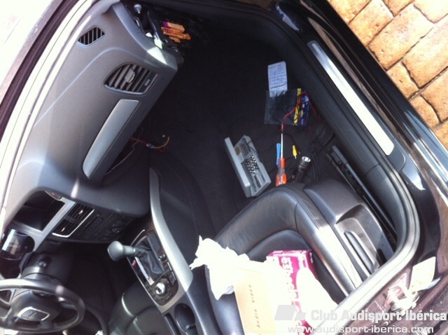

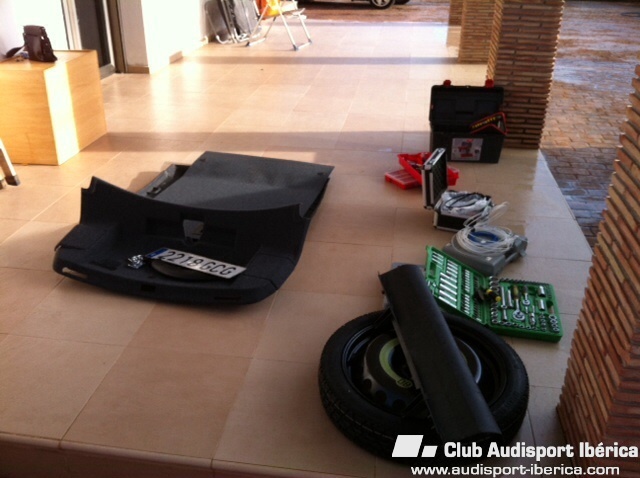

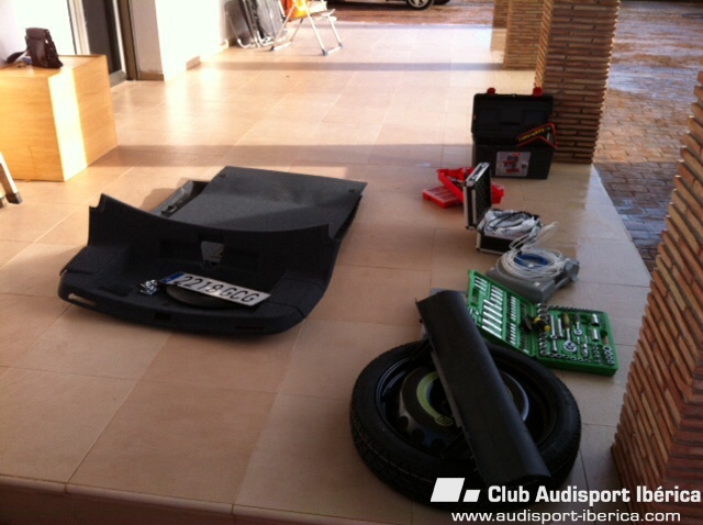

Vamos a ver. Aqui se ve todo lo que habiamos descuajaringado del maletero Lo otro andaba entre los asientos del cochr jejejej- 20378 respuestas

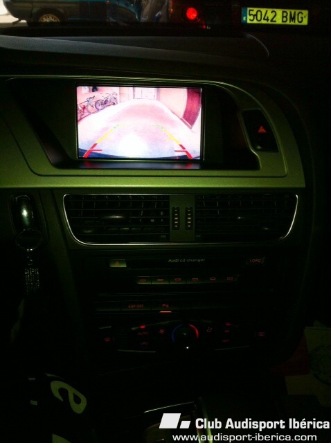

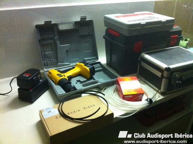

Jejeje. Que impacientes sois jajsja Al final entre paron para almorzar y las risas que nos hemos hechado la cosa se ha alargado y hemos tenido que montar y salir pitando a comer que las parientas nos esperaban Hablo en plural por que me ha ayudado un amigo y cruzando los dedos por que esta esperando ser papa y cumplio su mujer ayer jajajajja El resultado espectacular. La imagen que se ve de mi garaje cerrado en sin luz por lo que no hace justicia a lo bien que se ve la camara Mencion especial al amigo anxolexsus que sin ese par de llamaditas telefonicas que nos hemos cruzado no hubiera resuelto el pequeño problemilla que nos ha salido Aqui el resultado- 20378 respuestas

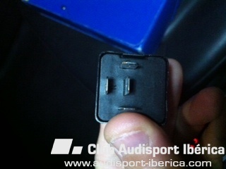

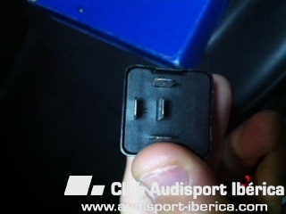

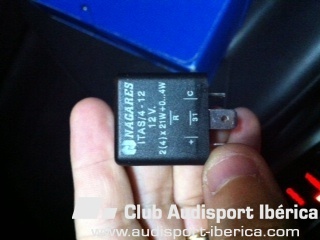

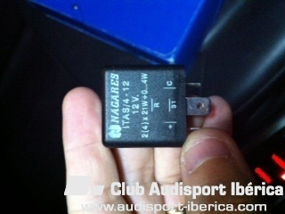

Total... Me va a tocar devolverlo!!! Es de intermitencia y no me sirve. Diossss!!... Me ha mirado un tuerto??... Veremos que taloneras me traen por que a saber.... No doy una Tranquilo en cuanto pongas las taloneras y veas como queda el coche te olvidas del rele de la cámara y hasta del tuerto que te ha mirado mal, al menos unos días.... jajajaja Eso espero.... Por que la camarita me esta dando ya por culo, y eso que no la he sacado de la caja...jajaja Por cierto...buenos dias a todos- 20378 respuestas
MNK responde a Tineo de discusión en Audi A4 / Allroad B8 (2008-2015)
Total... Me va a tocar devolverlo!!! Es de intermitencia y no me sirve. Diossss!!... Me ha mirado un tuerto??... Veremos que taloneras me traen por que a saber.... No doy una- 20378 respuestas

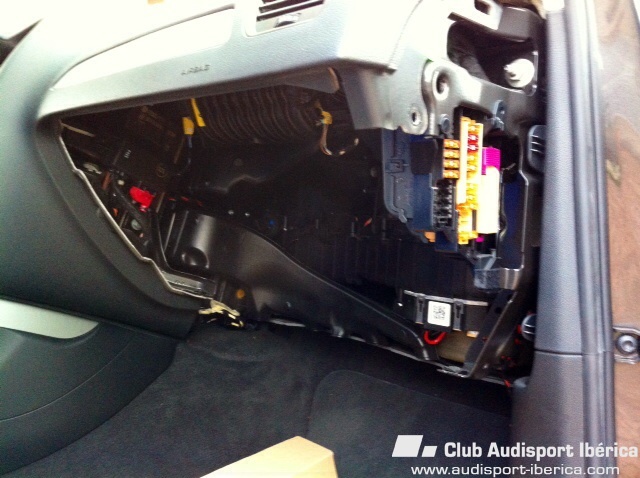

Pues ya tengo los faston para la conexion del rele. Ahora... O no me he sabido explicar o en el concesionario han pasado de mi, por que me han dicho que conectores para poder conectar cables a la toma de fusibles me han dixho que no Y en un taller bosch de reparaciones electricas tampoco sabian que eran Glups!!!- 20378 respuestas
Anotado Rele de 12v con 40A- 20378 respuestas
