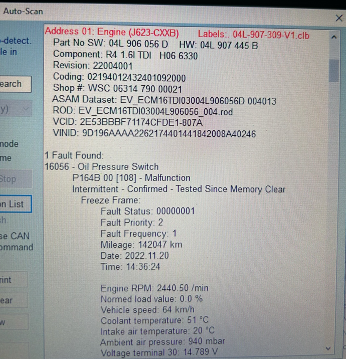

Buenas, tengo un audi A3 1,6 Tdi del 2015, que algunas veces me salta el error intermitente del muellle amarillo. Había leído por el foro que puede ser por tema de exceso de aceite derivado por el filtro partículas y viendo la varilla vi que estaba un pelín alto y quité un poco. No se ha llegado a solucionar y el caso es que salta solo algunas veces pero siempre coincide que el coche está frio y se pasa de 2500 revoluciones. Una vez el coche lleva tiempo en carretera, caliente no salta. Cuando llega a saltar, si apagas y vuelve a encender desaparece. ¿Es algo solucionable? o directamente al taller y que cambien el sensor que toque?. Muchas gracias por vuestra ayuda
