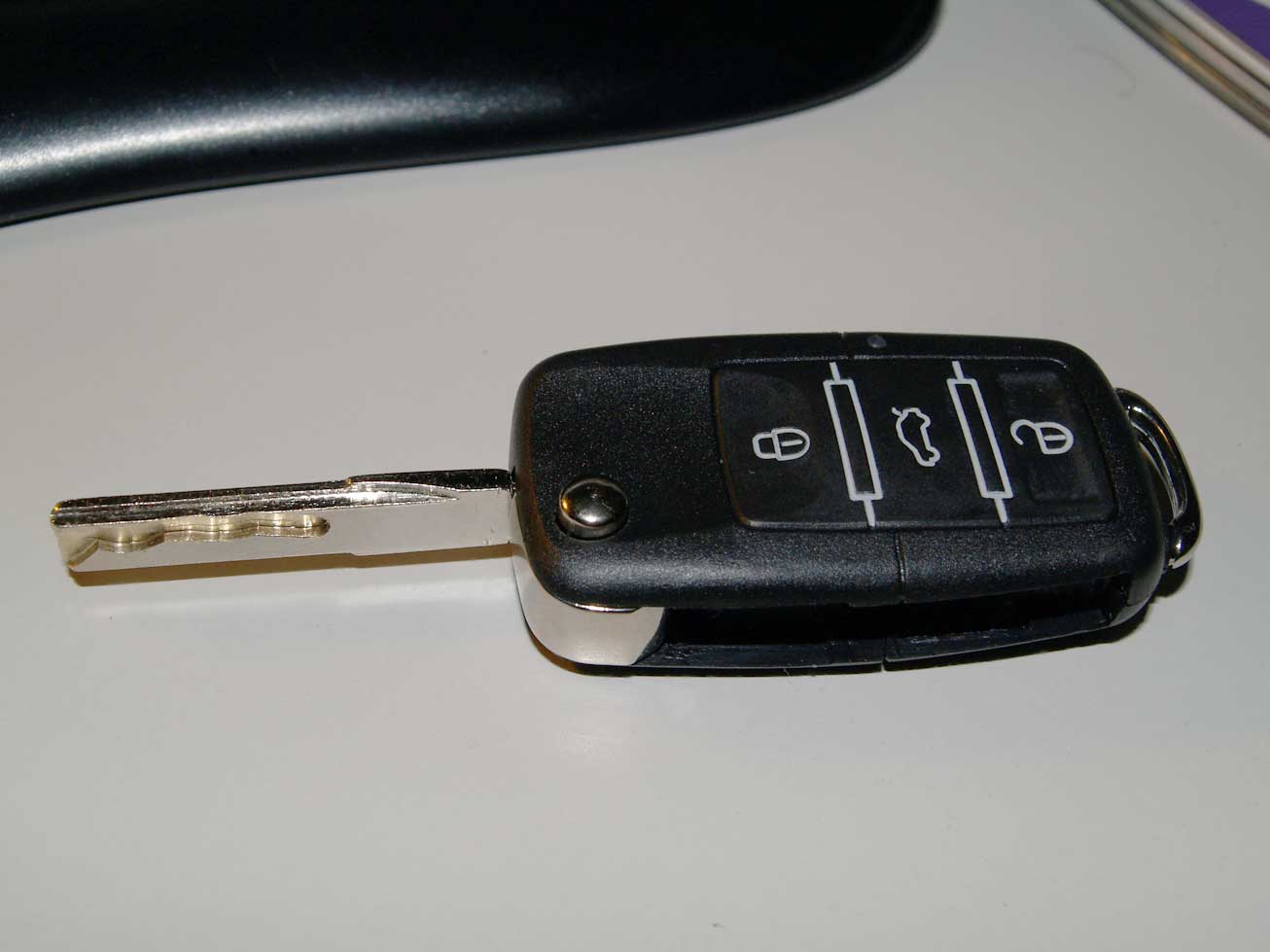

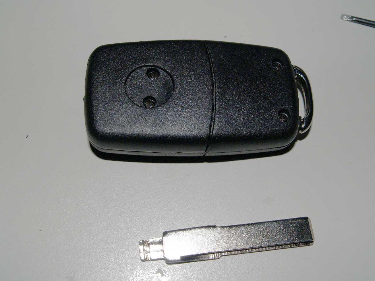

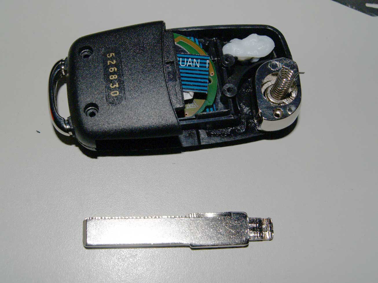

  19. 6. Por último miramos que todo esta correcto y que funciona bien, a mi incluso me funciona el segundo botón, el que acciona la alarma desde fuera del coche. Como toque final le ponemos la pegatina con el símbolo de audi y llevamos a labrar el espadín. Espero que os haya gustado, un saludo a todos y si teneis dudas no dudeis en preguntar, :crying_anim: :crying_anim:

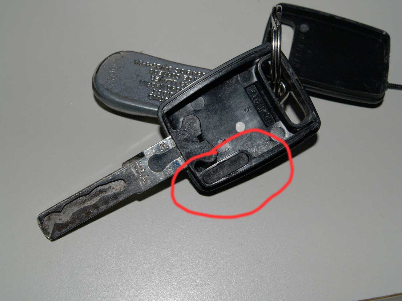

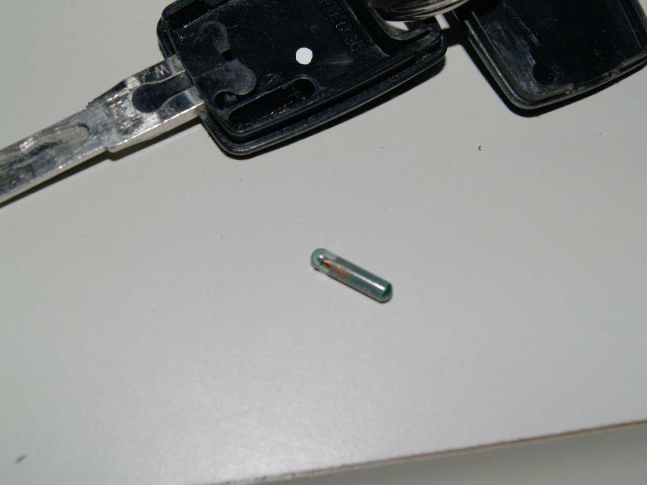

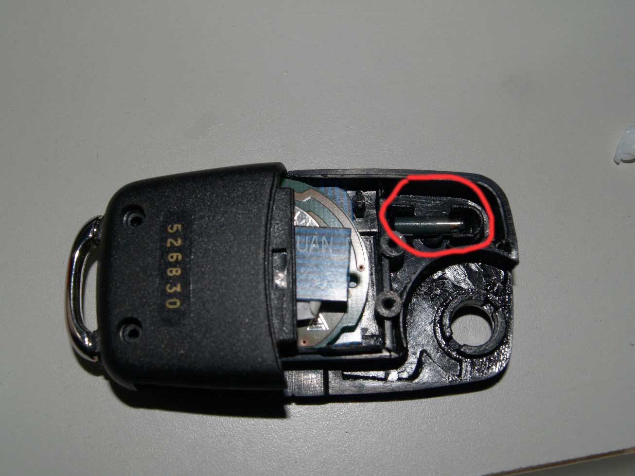

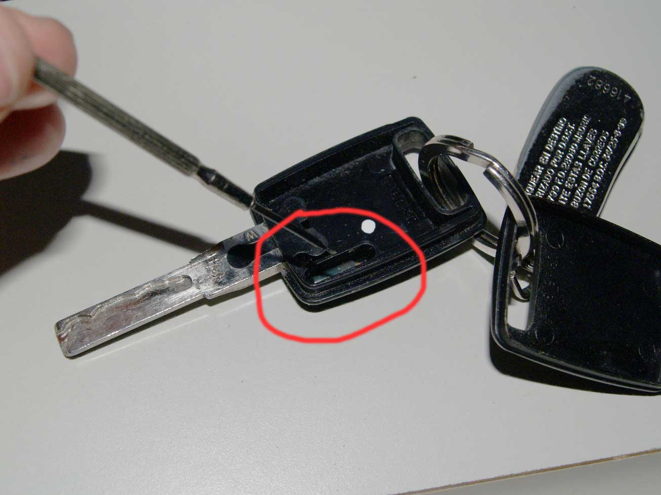

  20. 5. Quitamos el chip de nuestra llave, es muy facil, quitamos la tapa y despacio quitamos el chip del hueco, luego lo ponemos en la nueva llave y lo fijamos con pegamento o lo que veamos, para que no se mueva. Cerramos todo con cuidado, siempre comprobando la presión del mando, para que funcione correcto. Al poner la tapa de arriba hay que darle vueltas para que el muelle coja suficiente fuerta para levantar luego el espadín.
