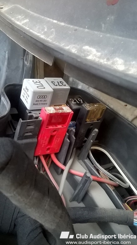

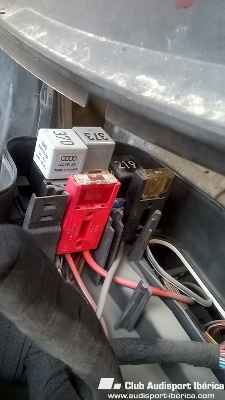

  2. Un saludo de nuevo a todos. Os cuento lo que me ha ocurrido la semana pasada, resulta que mi A4 b5 1.9 tdi motor Afn lo ponía a 140 kms/hora y al cabo de un minuto bajaba a 100 kms/hora y no subía de velocidad, se quedaba sin fuerza, total que mirando por el foro sobre la ecu, veo un tutorial para desmontar la ecu, desmonto la mía para ver si el manguito estaba roto, abro la centralita y me pongo a buscarlo, pero veo no lleva este manguito. Adjunto foto donde se vé los reles y fusible junto a la ecu, detrás del relé 219 hay un fusible de 15 amperios (que no se vé) y veo que esta fundido, lo cambio, monto la ecu y cierro la caja de plástico. Me voy a probar el coche por un tramo de autopista gratuito desde San Vicente hasta Muchamiel (Alicante) y cual es mi sorpresa que el coche empieza a subir de velocidad, llega hasta 200 kms/hora, hizo como que corta y no empuja más, se reduce un poco la velocidad, pero va de maravilla Desde entonces el coche funciona muy bién y tiene fuerza en todas las marchas. A alguno de vosotros os ha pasado esto y sabe que protege ese fusible de 15 amperios. gracias de antemano,
