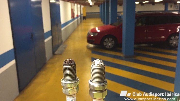

Para extraer las bujias necesitamos un dado especial para bujias de metrica 16 y en mi caso use dos prolongaciones para autocle, una corta y otra mas larga por comodidad. Los primeros 3 cilindros son sencillos de cambiar, ya que se tiene espacio y es meter la llave y extraer los dos ultimos tiene un poco mas de complicacion, ya que el hueco es menor de ahi que usase la prolongacion corta. Antes de quitar la bujia, limpiad un poco al hueco y pegarle una soplada por prevenir caida de residuos en el cilindro. Una vez tengais limpio el hueco, meteis la llave y extraeis la bujia. Habitualmente los dados de bujia, suelen traer una gomita que las sujeta para extraerlas. En caso de no tener dicha goma, podeis usar un iman para extraerlas. Una vez fuera, cogemos la bujia nueva la introducimos en el dado y apretamos con la mano a tope. Una vez la tengamos apretada a mano a tope, hay que seguir los siguientes pasos de apriete. 1/4 de vuelta apriete, aflojamos 1/4 de vuelta, volvemos a repetir el paso una vez mas y en la ultima apretamos ya definitivamente. Esto se hace asi para que las arandelas que traen las bujias asienten y no haya fugas luego. Lo ideal seria apretar con dinamometrica, pero en mi caso no tenia. Os adjunto una foto de las bujias vieja y nueva. Creo que es notable la diferencia a la vez que he pasado de NGK a BOSCH. Cualquiera de las dos marcas son recomendables por la marca. -

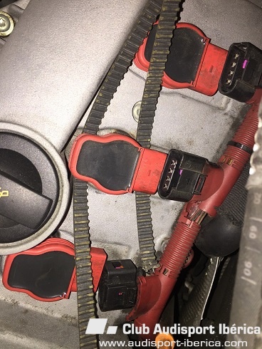

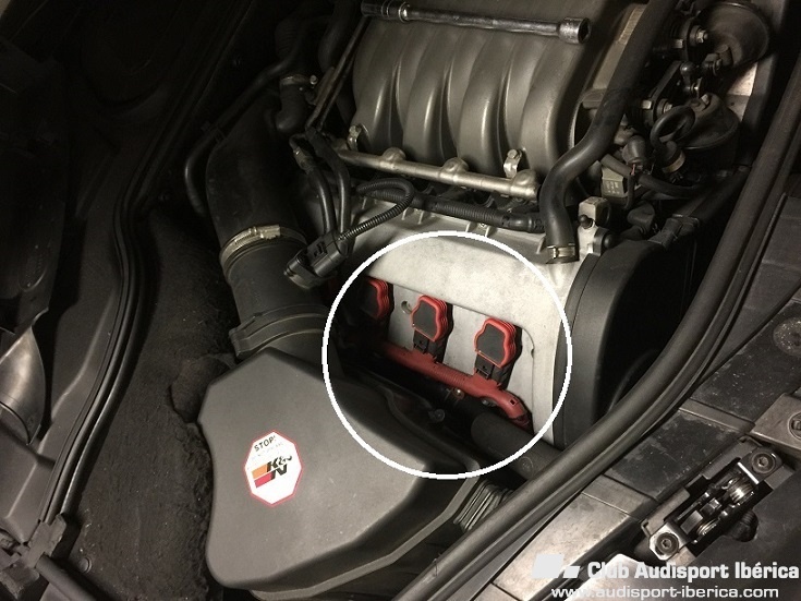

Una vez las tenemos identificadas comenzamos con el proceso. En mi caso comence por el lado piloto. Primeramente, teneis que sdesconectar los conectores negros de cada bobina. OJO al extraer ya que rompen facilmente. Le meteis un destornillador y tirais hacia abajo poco a poco de todos a la vez. Una vez desconectadas, teneis que extraer las bobinas, las cuales en estos modelos es un poco complicado debido a que no tienes como agarrar bien la bobina para tirar, ya que entran a presion. En mi caso, me he creado un util para sacarla. En audi teneis los utiles necesarios para su extraccion, pero no es nada del otro mundo. Con una correa pequeña cortando dos tramos, podemos meterlos por el interior de la bobina, tiramos hacia arriba con fuerza y salen sin problema. Os adjunto la foto de la forma de meter las correas o ganchos para extraer. -
Cambio_Bujias_Audi_A8_4.2V8_by_Juanvidalvigo.pdf Buenas tardes. Pues esta misma tarde he cambiado las 8 bujias del peque En principio aunque es una cosa sencilla tiene sus truquillos con lo que me dispongo a explicaros los pasos, por si alguno se anima a ello. Primeramente esperad a que el motor enfrie si no os quereis llevar un quemazo bueno con las bujias xD Comenzamos por desembornar la bateria para asi trabajar sin tension, para no tener peligro de hacer algun corto. Una vez tenemos todo preparado, nos fijamos en las partes laterales del motor, en las que veremos las bobinas de color rojo. Cuatro en cada bloque de motor.
