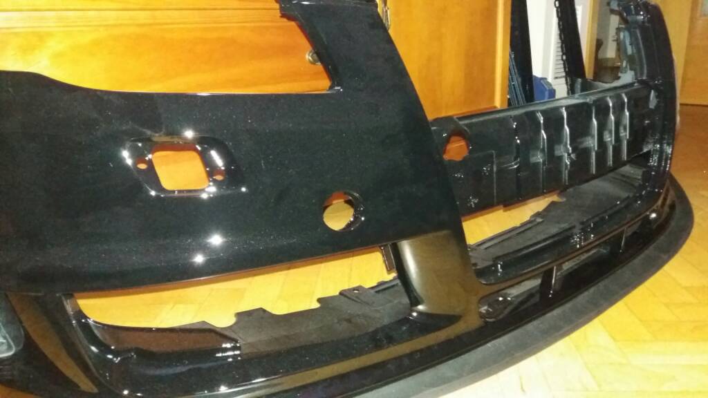

  14. Hola chicos , me puede sacar alguien de esa duda que tengo con el cableado de las antinieblas porfavor ? Al desmontar la defensa despues de sacar todos los tornillos al soltar la defensa tube que desenchufar un cable que estava por donde la antiniebla del lado del conductor hasta aqui todo bien Ahora a la hora de montar la defensa DTM y como os he contado antes estoy decidido en no poner antinieblas no se si me hace falta o no el cableado que se quedo en la defensa antigua al desenchufar al principio No quiero montar la nueva defensa y luego tener que desmontar porque la pintura no creo que este bien curada todavia .Otra duda que tengo es si los lavafaros se pueden instalar con la defensa ya colocada en su sitio ,pregunto porque lo he pedido pero parece que van a tardar un mes o mas y este sabado me llegan los faros y queria dejar el coche listo Porcierto compre matriculas nuevas y la delantera la quise pequeña y he fabricado un soporte bastante chulo , se parece bastante OEM )

  18. Me alegro de que os gusta como queda Se del brico de las antinieblas pero hay que comprar las rejillas de rs4 que valen no se 70 pavos por cada una y luego hay que cortar las 4 (rs y dtm) y temo que si no me sale tiro el dinero a la basura .Si al final me decanto por los resistores tengo que tener las 2 enchufes de las antinieblas? porque al quitar el paragolpe antiguo tube que desenchufar un solo enchufe porque el cableado de las antinieblas iva hacia el lado derecho por detras del parachoque . En este caso tengo que quitar el cableado de la defensa antigua y instalarlo en el coche para tener los dos enchufes de las antinieblas ? Trimis de pe al meu SM-J500F folosind Tapatalk

  20. No me importa no tener antinieblas , no las uso nunca , me puede dar mas info sobre las resistencias ? De donde compro ,que tengo que comprar y como las instalo .Gracias Trimis de pe al meu SM-J500F folosind Tapatalk
  21. Sabeis si se pueden anular las luces antinieblas ? Ahora con el nuevo parachoque sin antinieblas me salta el fallo en el fis .Gracias

  24. @Claudio Este finde le damos caña a ver si dejamos todo listo ya @Serjio Gracias , el color es de la carta VW L041 negro simple no metalizado , hacer los faros me costo unos 150 euros con lupas ,kit de xenon y mano de obra ,ya estoy impaciente de ver el coche acabado @Carlisu84 Si ya estoy mirando precios para los eyectores , buena ideea por parte de Argentum @Marki Encontre el paragolpe por casualidad en una pagina web dedicada a compra venta de todo tipo de mercancia ,era la unica que tenia la persona Me acaban de llegar las tablillas de las pinzas de freno , voy a pintar las pinzas de amarillo con el logo S4 en negro en las tablillas creo que va quedar chulo
  25. Tengo el paragolpe en casa , pensava rellenar el hueco y pegar las tapas Trimis de pe al meu SM-J500F folosind Tapatalk
