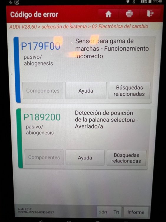

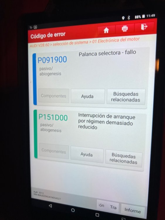

Buenas , alguno de esos fallos son los que adjunto ? Nadie me da solución clara sobre la reparación. Desde cambiar el sensor , la palanca o hacer caja entera… cuando no sale el fallo el coche va bien. Si sale el fallo no reconoce las marchas. El AC dejo de funcionar a la par. saludos- 23 respuestas

Buenas noches. Yo tengo un audi a6 3.0 tdu 204cv stronic quattro del 11/10/2011. A los 100.000km ya me tuvieron que arreglar parte de la mecatronica. Ahora con 164.000km me apareció un fallo donde el coche bloqueo las 4 ruedas en marcha y el cambio se quedo en N. No entraba otra marcha y me decía que parara el vehículo y NO siguiera conduciendo. Al rato el coche funcionó bien. Durante una semana hablé con diferentes tallares especializados en cajas de cambio en Lleida y el coche no falló más, aunque casi no lo cogí por miedo. A la semana volvió a fallar y ese dia de forma repetitiva. Los talleres que pregunté me dijeron que les pasará los fallos que salían para hacerme un presupuesto aproximado. Me comentan que hay que cambiar el sensor de selección de marcha y que una vez abierta la caja … el dsg va a salir quemado. La broma arranca en 3500€ si no hay nada más. Me dan cierta desconfianza ya que el coche sino sale el fallo va de lujo. A la que sale fallo se queda en N y no reconoce la marcha. Estoy pensando en ir a la casa y que me digan ellos que piensan, pero ya sabemos que ellos cambiando la caja entera se curan con salud. Me da miedo reparar la caja y que salga otra cosa y estoy pensando en vender el coche a audi con el fallo y comprar uno nuevo , si llegamos a un trato razonable. Pero me encanta mi coche y no quiero mal venderlo. Os dejo los errores por si alguien ha sufrido lo mismo o cree que tiene otro arreglo. saludos -
