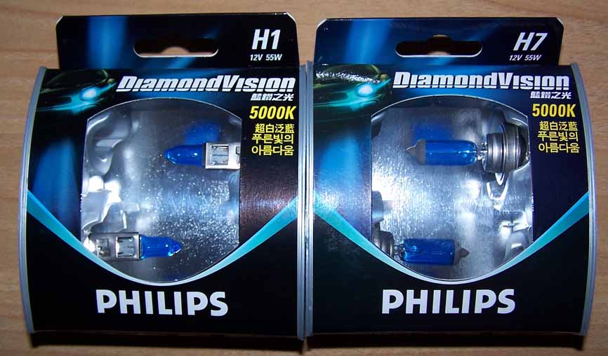

  10. Monchi monchi, Me parece que te estas comiendo demasiado la olla con la niebla. Esas Diamond que te han traido los reyes te están creando adicción. Me da rabia :ranting2: que yo fui el primero en comprarlas y al final sales tú y las estrenas antes!! (Es broma). Bueno, las fotos se ven espectaculares. Yo he llamado al taller y el tio está flipando con mis Diamond. Dice que quiere para su coche, el de su mujer, para el de su hijo, su nuera y su suegra..... A ver si nos subes una fotitos con los faros limpios que se verán mejor. Yo cuando tenga mi coche también subiré unas con los faros del A3II.
  11. Ya están aqIIIIIIIIIiiiiiiiiiiiiii.. Ya me han llegado las Diamond Sacad las gafas de sol que mañana las enciendo.
  12. 45 euros la pareja de H7. Creo que las H1 son algo más baratas. Mi A3 es del año 2000 y lleva H7.
  13. Tengo un amiguete en Hong Kong y allí no hay ningún problema para conseguirlas. El lunes me llegan por DHL y meto el coche al taller para que me cambien los faros (colisión en cadena de 6 coches la semana pasada a causa de la caida de una moto. Tranquis que no hubo heridos). Así que durante la semana veré el resultado. He comprado todas posición, cortas, largas y antiniebla.

  15. HE CONSEGUIDO LAS DIAMOND VISION!!!!! Hola a todos, Tras seguir detenidamente vuestros consejod he revuelto cielo y tierra y el lunes me llega un juego completo de DIAMOND VISION para mi A3. Me han costado una pasta pero espero que merezca la pena. Estoy arto de conducir de noche con 2 velas. Hasta ahora llevava las blue vision pero no son lo que yo esperaba. Saludos
