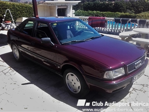

  3. Para amenizar un poco la parrafada anterior aqui os dejo una foto del coche. A ver que os parece. Le terminamos de montar el viernes y hoy le he dado un aclarado. Es necesario que pasen al menos 2 días para que barniz y pintura sequen bien. Con los días que hemos tenido en Santander como para no secar jajaj Como le echaba de menos, creo que dentro de poco me haré una ruta para disfrutar de el. En cuanto le de pulimento y pegue los emblemas paso fotos del antes y después.

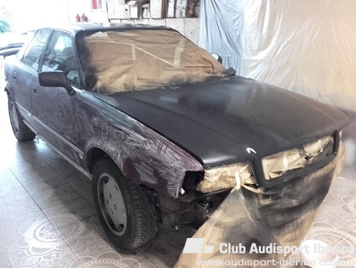

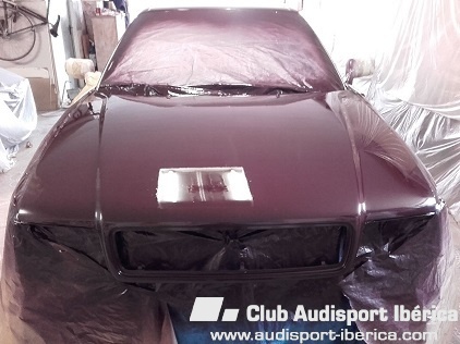

  5. Buenas tardes, El coche esta a punto de ser terminado, que ganas de cogerle ya. La verdad que pocas cosas quedan: pintar las manecillas de las puertas, dar recuperador de plásticos en todas las zonas que faltan, ponerse a montar y finalmente aplicarle pulimento, dado que hay zonas en las que ha caído polvo del propio garaje. Me gustaría haberle cambiado un par de cosillas como los intermitentes y algunas otras cosas que están deterioradas pero tendrá que ser más adelante jaja poco a poco. Por ahora, paso un par de fotos tras haberle aplicado la pintura y el barniz. En estos días esperamos terminarle y sacarle a relucir. Un saludo.

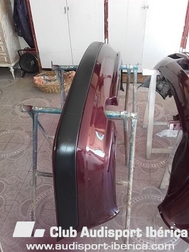

  6. Muchas gracias por tu respuesta Has acertado, se encontraban ahí escondidos jajaj al final conseguimos soltarla después de un largo tiempo dando vueltas. Tras soltar esos tornillos la defensa sale practicamente sola. Como avance, ya hemos dado el aparejo en las zonas donde hemos aplicado masilla, queda dejarlo liso, empapelar bien y en dos días máximo pasar a pintar y barnizar. Ahí dejo una foto de como va el 80: Un saludo y ya subiré alguna otra foto.
