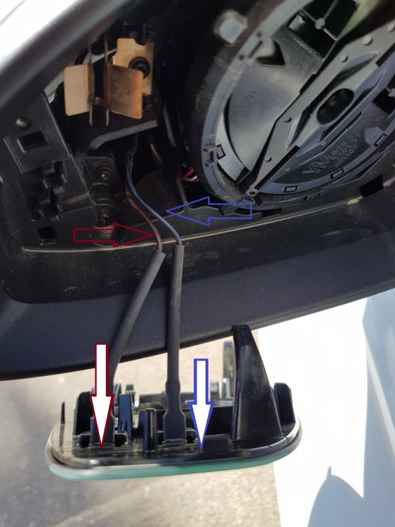

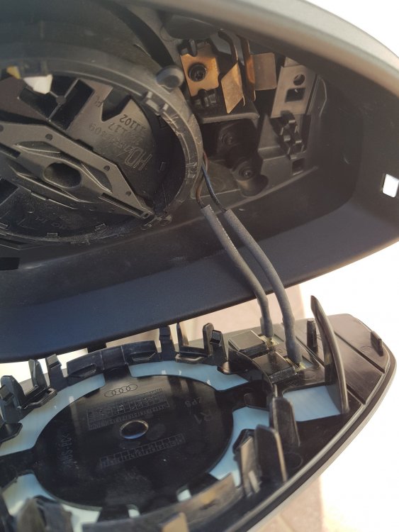

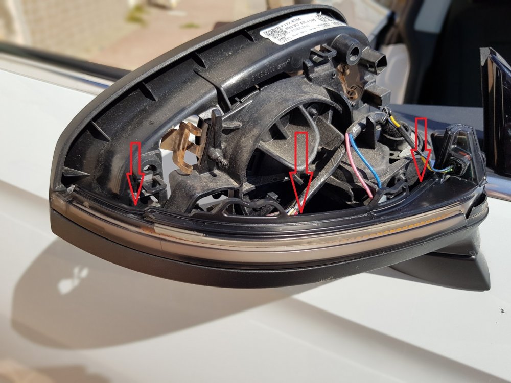

Buenas de nuevo compis, Aunque hay info en el foro de A4 B9 de otros compañeros que han instalado los intermitentes dinámicos, me apetece poner aquí muy brevemente el video y enlaces de compra así como proceso de instalación que he llevado a cabo en mi A5 para instalarlos: En primer lugar, os preguntaréis que intermitentes dinámicos escoger ya que en Aliexpress que es donde buscamos todos, hay miles, pues bien, yo al menos he comprado los del vendedor "Kibowear" que tenía muy buenas críticas y al menos los que les he comprado van de lujo. Aquí tenéis el enlace (Son la versión oscurecida, esto ya es cuestión de gustos pero a mi me encantan en mi A5 Blanco) Si tenéis pensado comprar las carcasas plateadas(a mi aun no me han llegado pero las he comprado) estas son de las mas recomendadas aunque hay muchos mas vendedores. Y llegado el momento de la instalación, os diré que es ultra sencillo, lo primero es quitar el espejo, cuestión que podréis hacer fácilmente haciendo palanca con la propia herramienta que traen los intermitentes poco a poco y con cuidado. Saldrá sin problemas. Una vez quitado el espejo, quitamos todos los tornillos del cotorno que son los que sujetan la carcasa del retrovisor. Una vez hecho, con la misma herramienta anterior vamos haciendo palanca en la carcasa(empezando por el extremo interior y poco a poco seguimos haciendo palanca hacia el exterior de la carcasa hasta que salga. Por último con un destornillador plano, levantaremos las 3 pestañas que veréis en la foto que sujetan el intermitente y le desconectamos el cable. Ya podremos instalar el nuevo intermitente e invertir el proceso de montaje. El cable azúl se conecta arriba y el marrón abajo(esto para torpes como yo) Es muy sencillo y el resultado merece la pena, queda de cine por lo que cuestan: -

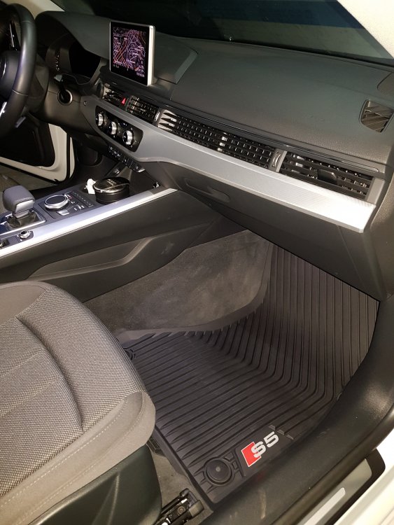

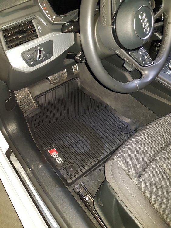

Bueno me han llegado algunas de las chuches, entre ellas los intermitentes dinámicos que ya instalé en version oscurecidos y quedan de escándalo y unas alfombrillas que compre en ahw en la version S5, a ver que os parecen... A mi en particular me encantan, pero lo que me tiene rayado después de verlas puestas es que pintan unas alfombrillas del S5 en mi A5 no? No las he puesto en plan llevo un S5, sino porque me gustan y mucho este modelo y como llevo en el VC relojes del S5, en el mmi bienvenida también.. pues no se pensé que cuadraban
