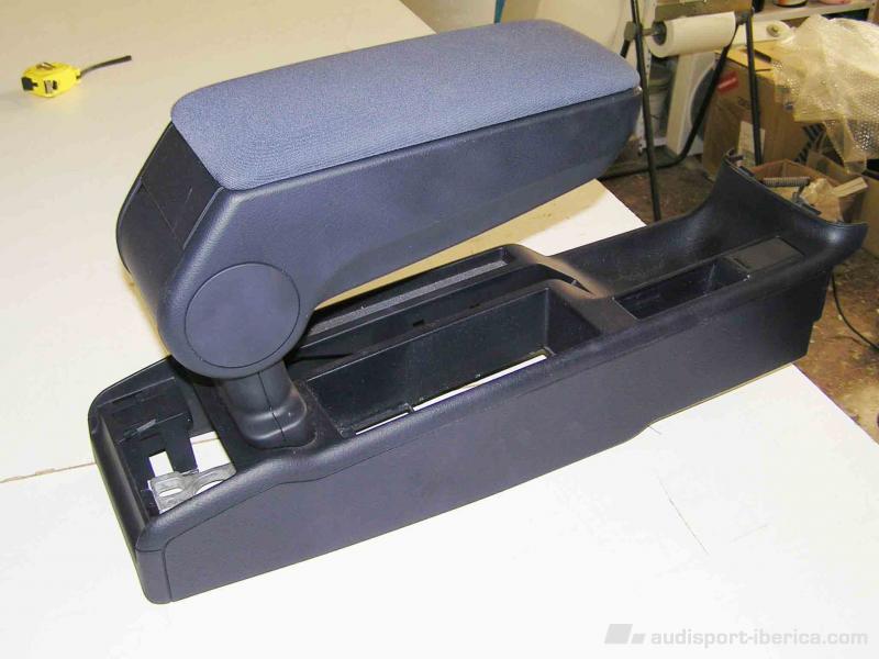

Se puede cambiar el mueble interior?
JuanK_A64F responde a Rauldiazz de discusión en Audi A4 B5 (1995-2001)
puesto en el coche parece negro marino, con la foto se ve el azulado.... busca en el foro que creo que si alguien lo ha puesto.... -
Necesitas lo de esa foto, el cajon de radio y marchas que ba junto, 1 clima y botoneras, yo lo tengo todo excepto el mueble delantero de radio y marchas de color azul, gris si tengo uno completo.... -
Poder se puede, el problema esque tendras que tirar unos cuanto cables para el Blinquer y algo mas.... Por cierto yo tengo un apoyabrazos nuevecito con la consola trasera incluida en el apoyabrazos de ese mismo color, si te interesa es del restyling................... 150 eurillos y es original, la voy a poner en EBAY -

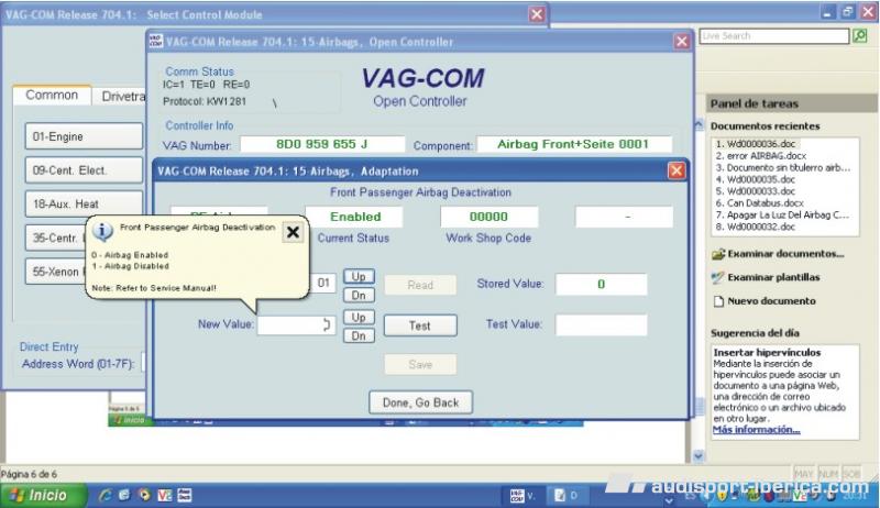

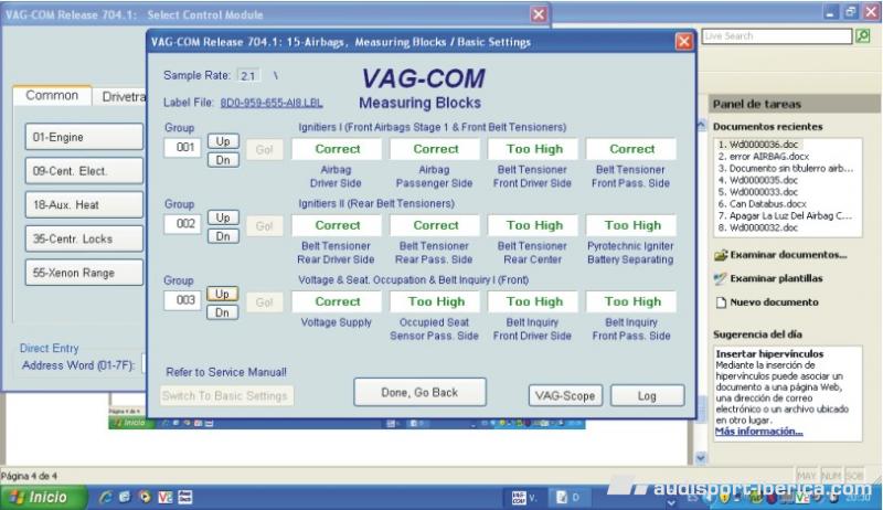

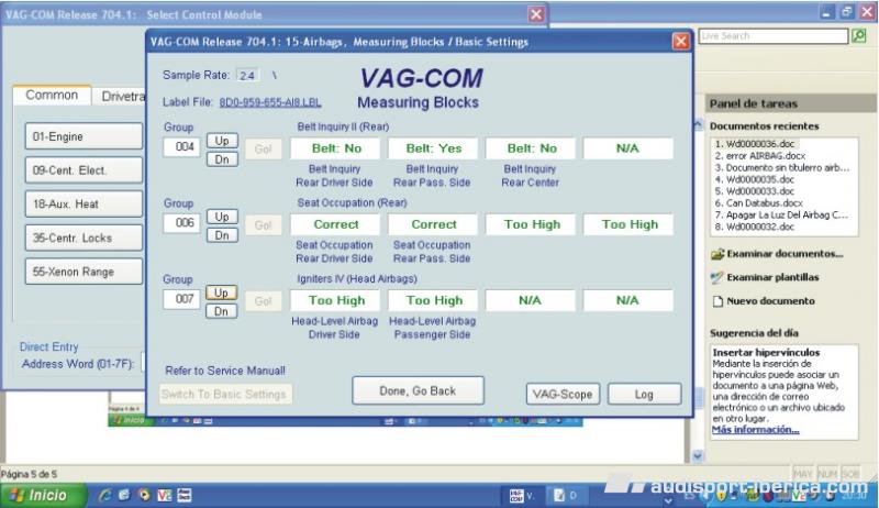

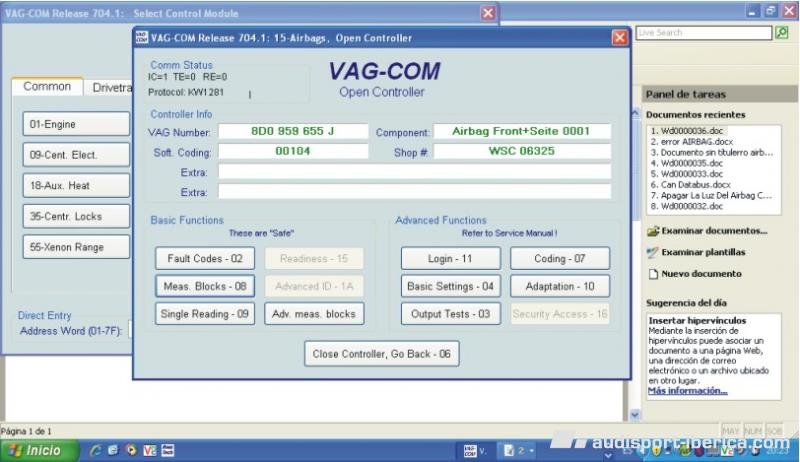

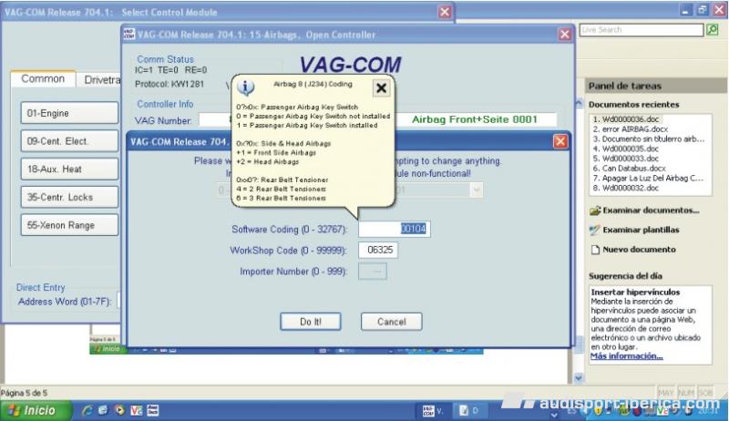

Fallo AIRBAG y no se apaga la luz
JuanK_A64F responde a JuanK_A64F de discusión en Audi A4 B5 (1995-2001)
Buenas pues subo todas las capturas de pantalla del VAG-COM Por lo que he leido dicen que es el conector de debajo del asiento que falla, pero en la traduccion pone que no es eso. FALLO: 1 Fault Found: 00654 - Seat Belt Tensioner Igniter, Driver Side (N153) 32-00 - Resitance too High TRADUCCION: 1 El Fallo se encuentra: 00654 - Cinturón de seguridad ignición tensor, lado del conductor (N153) 32-00 - Resitencia demasiado alta 00654 028E Detonador para pretensor (lado del conductor) -N153 He desmontado los plasticos del montante donde esta alojado el cinturon de seguridad y trasteado al conector de dicho pretensor y nada. todo igual, borro fallo y a los 2 segundos aparece de nuevo. Alguna idea de resetear la unidad AIRBAG??? Pasamos a los graficos....
