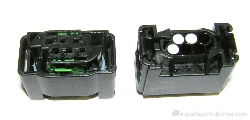

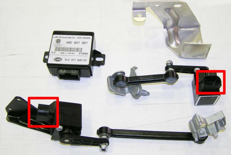

  17. Lo que yo creo que falta, son los conectores marcados con un cuadrado rojo los de las conexiones de los niveladores........

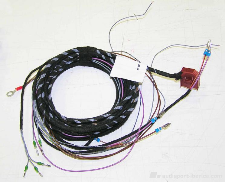

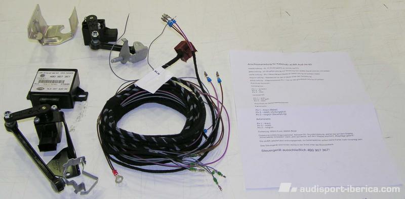

  20. Esto es lo que me ha llegado, creo que es identico al tuyo aunque el mio sea Facelif del 99 no??
  21. Buenas compi, he recibido hoy el KIT pero creo que me falta algo, es identico al que estas montado tu, el mio es un facelif del 99, viene el cable y solo lleva el conector de la centralita del la regulacion, pero no hay ninguna clavija de conexion para lo aniveladores, es normal??? de donde los saco? tampoco estan los de los faros que supongo que sera conectarlos en los exitentes del coche, me puedes ayudar con esto? me falta eso de verdad? SALU2
