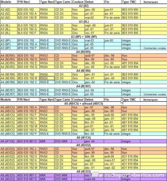

Que modulo de TMC BOX me pillo??
JuanK_A64F responde a JuanK_A64F de discusión en Car Audio / Navegadores
que mire la tabla, y pa colmo he comprado un modulo TMC Tuner 4D0 919 894 de Audi A8 y no aparece en la tabla Pa mear y no hechar gota................... -
Mira sobretodo las tablas: ahí tienes año de los modelos de navegador, su nomenclatura, en qué modelos, y con que numeración de TMCs han sido conectados. pufffffffffffffff ya he comprado un de A8 4D0, llame a stagemotion y me digeron que siendo AUDI valia cualquiera. Pues adelante. ¡Ya contarás! JEJEJEJEJJEJE como todo lo mio, a la aventura....... -
Mira sobretodo las tablas: ahí tienes año de los modelos de navegador, su nomenclatura, en qué modelos, y con que numeración de TMCs han sido conectados. pufffffffffffffff ya he comprado un de A8 4D0, llame a stagemotion y me digeron que siendo AUDI valia cualquiera. -
