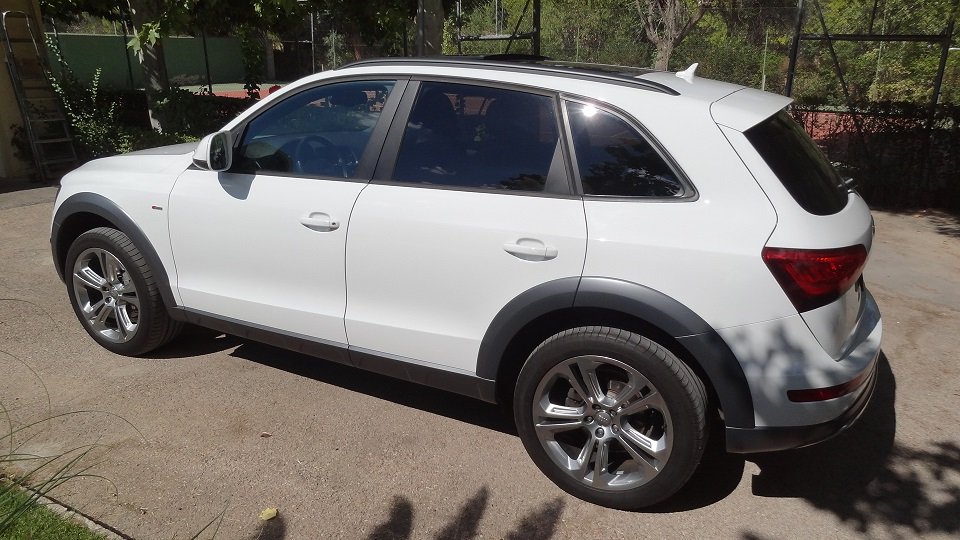

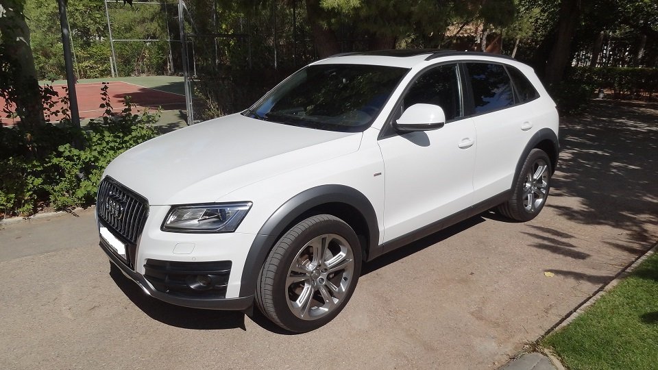

  13. En el mío, las ruedas traseras se quedan 29 mm por dentro del aletín y las delanteras 15 mm. Eso medido en el centro de las ruedas.
  14. Se me olvidó deciros que la medida de los neumáticos que llevo es la 255/45 R20.
  15. El mío es la versión Offroad y lleva los aletines de plástico. Os pongo un par de fotos para que lo veáis. La anchura del vehículo que viene en la tarjeta Itv es de 1898 mm y como opcional 1934, que es el aumento de los aletines.
