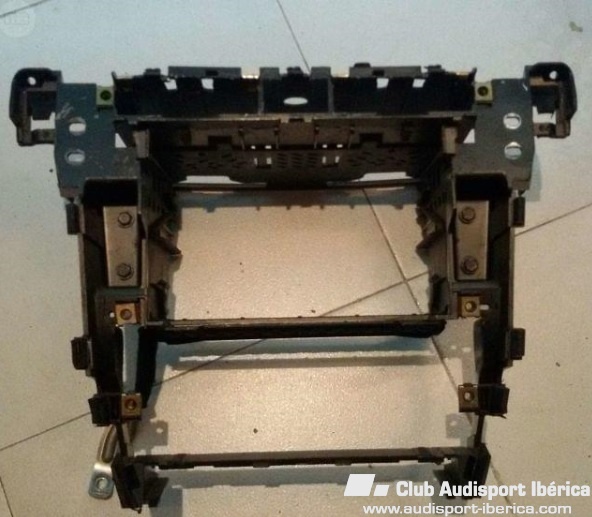

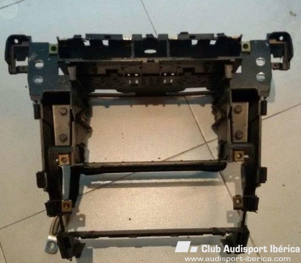

Bueno yo me he animado ya a cambiar a 2din. El marco ya lo tengo, pero me dijeron por aquí en una consulta variada que había que comprar mas cosas. Me comentó un compañero el tema de cenicero, clima 2 din y la tapa del cambio, y me comentó que mirara la referencia según el color de mi coche, que diría yo que es idéntico al de la foto del compañero ROMULOTDI. Mi pregunta es ¿ de donde saco la referencia de esas piezas para comprarlas ? porque el marco ya lo tengo y sólo me falta comprar estas piezas y no me había puesto por falta de pasta como todos supongo, pero ahora que viene el verano me gustaría aprovechar y cambiarlo. Y aprovecho otra consulta, veo que el posavasos queda igual que el que tiene ahora ¿ alguien sabe la referencia también ? porque el que yo tengo ni se abre y está super desgastado. Muy agradecido por vuestras respuestas como siempre.

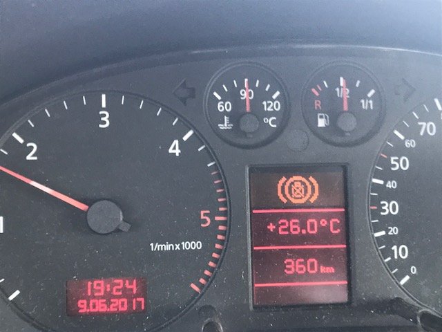

Buenos días a todos, a ver si alguien me puede guiar porque me estoy volviendo loco. Siguiendo los brico aquí alojados, he cambiado todas las bombillas de freno, ya que me salía el aviso que adjunto. El caso es que siguen fallando, pero lo raro es que al frenar, la trasera derecha falla ( y es nueva cambiada dos veces por si fantasmas y cosas raras ) pero no sólo eso si no que la de posición delantera derecha mirando desde detrás , ( es decir el mismo lado que falla el freno ) se enciende, todo lo demás funciona bien, pero ese lado falla, y cuando le da la gana funcionan todas las luces hasta que de golpe , plas, error al canto y ya no funciona el lado derecho bien al frenar, pero solo al frenar, posición, cruce, intermitentes, etc todo funciona bien. Como dato, la de freno que hay junto a la matrícula ( que digo yo será de freno ) tampoco funciona, pero vamos nunca ha funcionado. Me está volviendo loco, he mirado las bombillas lo portalámparas y todo en apariencia está bien, ya no se que mas mirar. Entiendo que el interruptor de freno funciona puesto que las otras encienden, y el aparato bajo el volante que he leído por aquí que controla las luces fundidas también puesto que cuando funciona no pita y cuando falla pita. ¿ Alguien puede darme una pista de donde mirar ? -

Pues nada muchísimas gracias por la ayuda, me voy a poner poco a poco a ir reuniendo las piezas a ver si para verano puedo montarlo todo. Desmontaré el cenicero para ver la referencia para lo del color. De nuevo muchas gracias, la verdad en este foro se encuentra mucha ayuda, muy agradecido.
