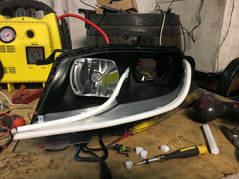

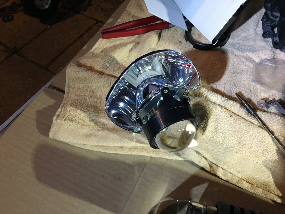

Disculpen que no haya escrito. He tenido hartos problemas pero ya está agarrando forma. La impotencia principalmente surge por el poco tiempo, he estado con muchos temas en mi trabajo que me ha impedido darle todo el tiempo que requiere. Actualmente un amigo me está apoyando a continuar y mañana ya volvemos a continuar en conjunto. Aquí les adjunto una foto y vídeo. Espero pronto subir más imágenes, ya que sé que estoy en deuda con ustedes. Saludos https://vid.me/Hq0DF
Les cuento que voy en la mitad del proceso. He demorado mucho porque he sido muy minucioso y he cometido algunos errores. Ayer demore 12 horas seguidas y hoy la verdad he querido descansar porque dormí muy poco. Espero terminar lo antes posible.

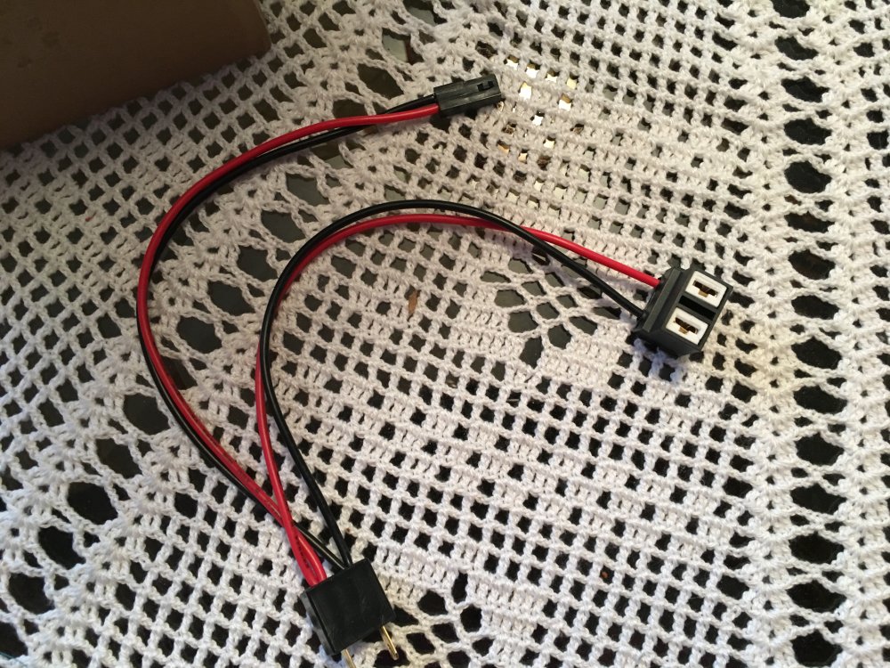

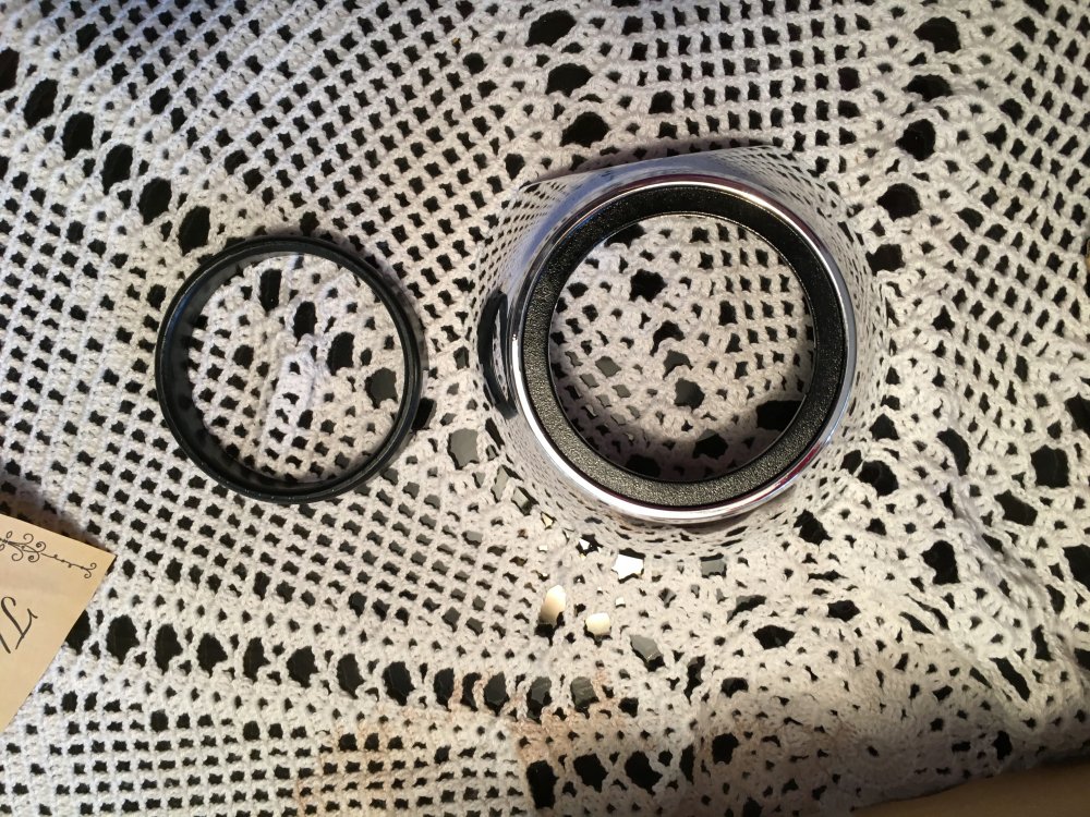

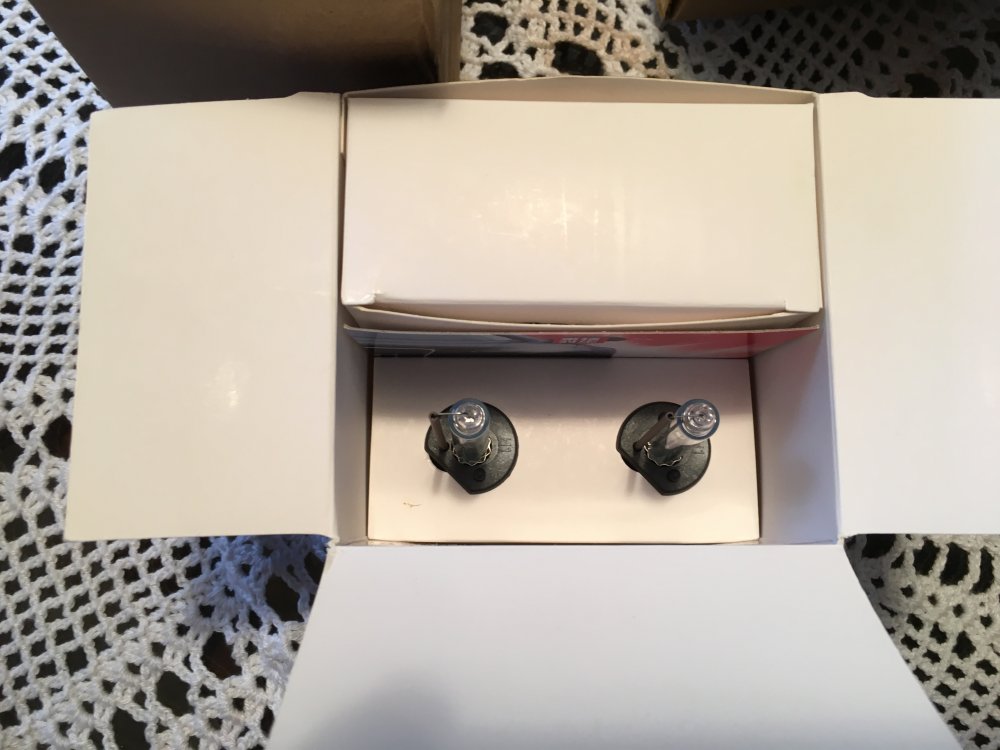

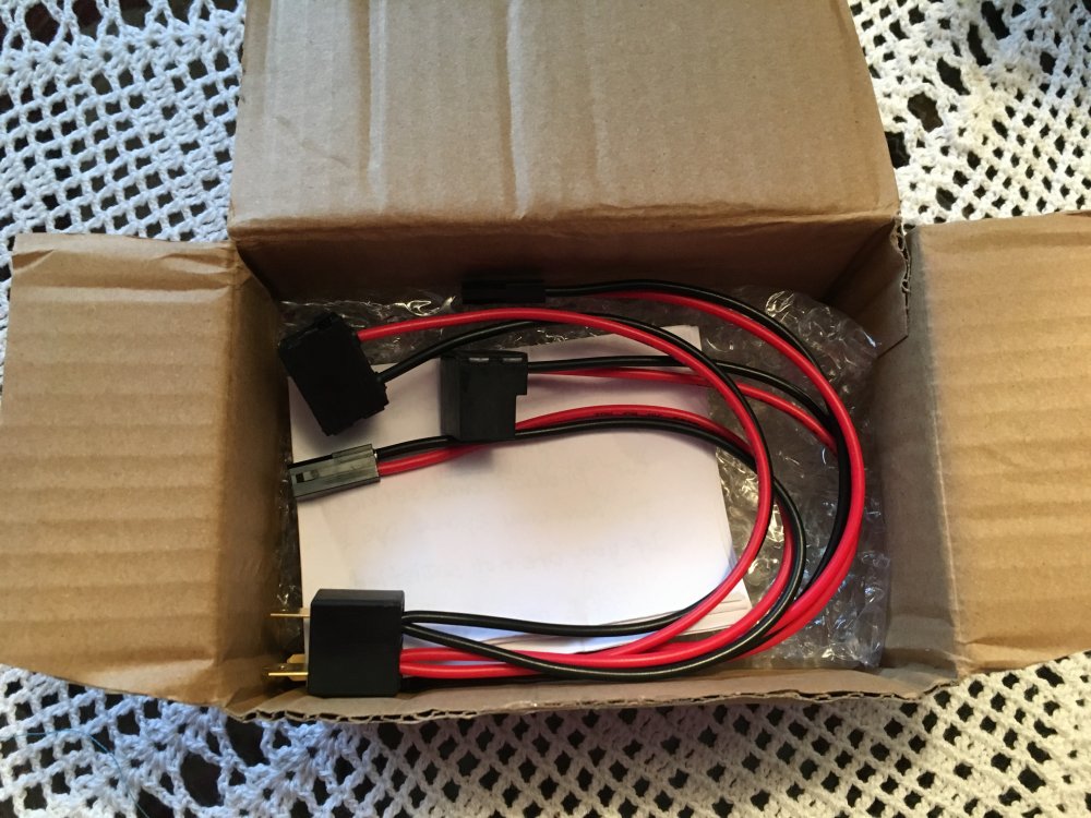

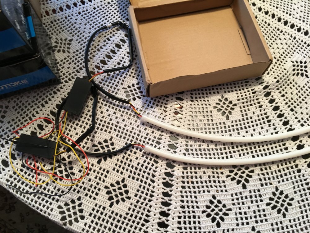

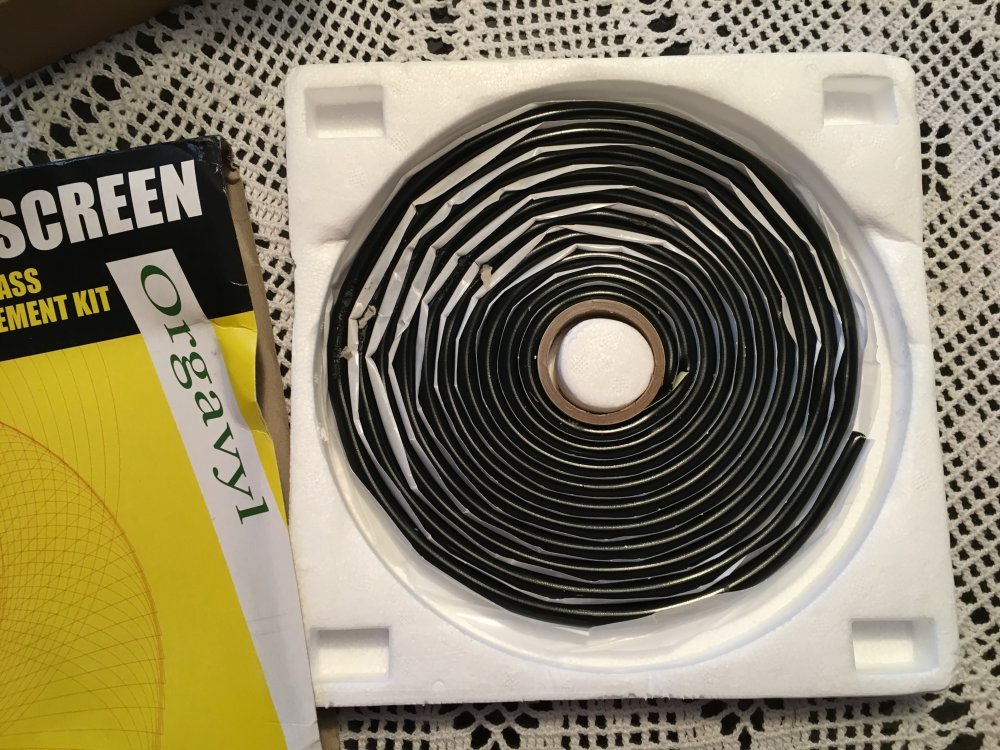

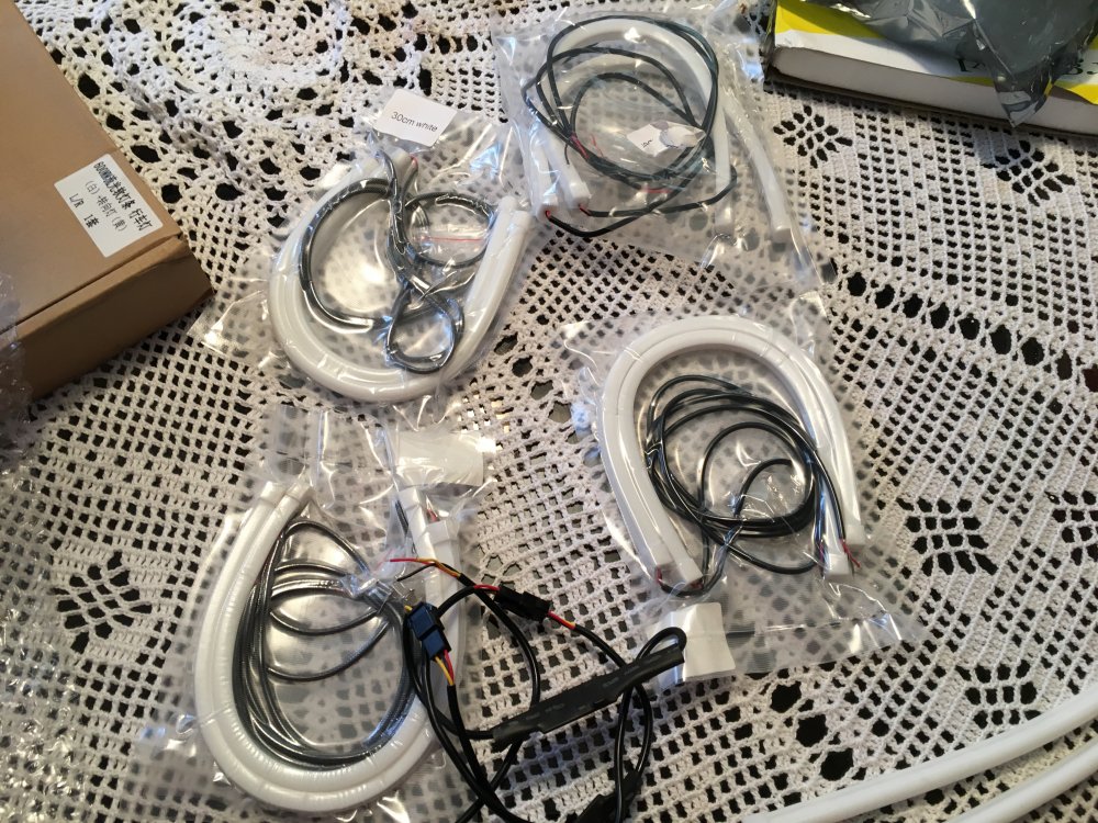

Llegó el día tan esperado, ya tengo todo en mis manos, solo falta que un amigo me traiga la pistola de calor y comienzo! Sin ser experto y con hartas ganas de hacerlo lo mejor posible, así que ahí vamos!!! Esto es de lo que dispongo: - Proyector 2.5' 7.1 h1 autoki - Luces h1 yeaky - Splitter H1 a H7, para que aunque sea bixenon, se iluminen en las luces altas la ampolleta independiente de altas. - DRL secuencial y no secuencial para evaluar cuál se ve mejor. - Cinta para los cables - Iris shroud - Sellador faro

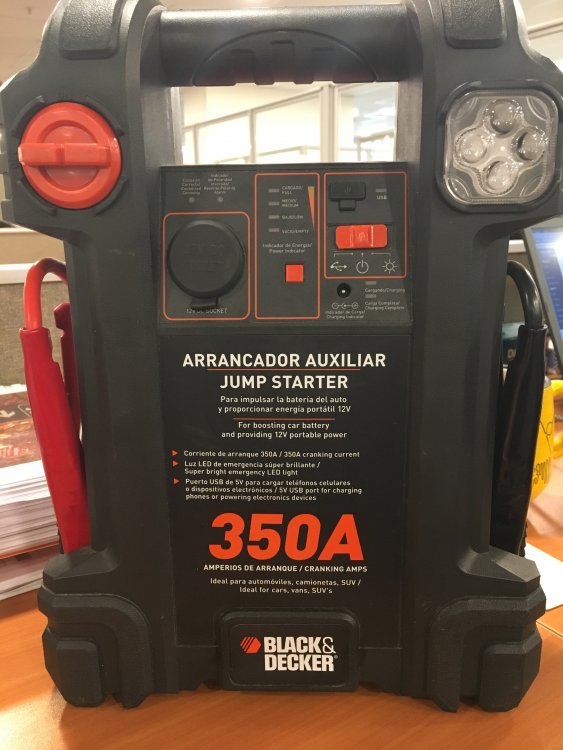

Tienes razón, me daba el mismo miedo. Voy a probar con el socket aunque tendría que modificar alguno para sacar una salida con energía positivo y negativo. Aunque quizas estoy puro haciendo cosas de más y debería montar una batería y listo. Aprovecho de contarles que solo me queda un artículo por llegar, así que espero poder estar haciendo las modificaciones el próximo sábado. Cuando tenga todo les sacare fotos y las subiré Gracias como siempre! saludos,
Me acabo de conseguir este aparato para más comodidad, aunque me saltó la duda porque dice de arranque. No vaya a ser que queme las luces de esta forma. Qué opinan, me servirá por sobre la batería?
Dale, buenísimo, me queda súper claro. Muchas gracias!!! Apenas me llegue lo restante comenzaré con las modificaciones e iré enviando fotos. ??

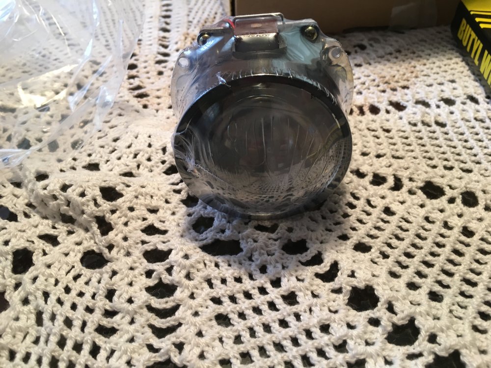

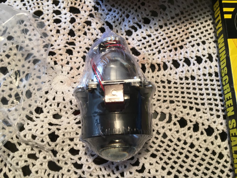

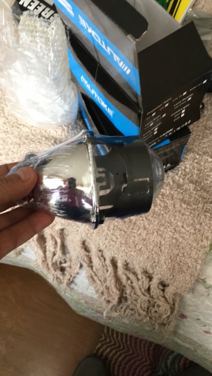

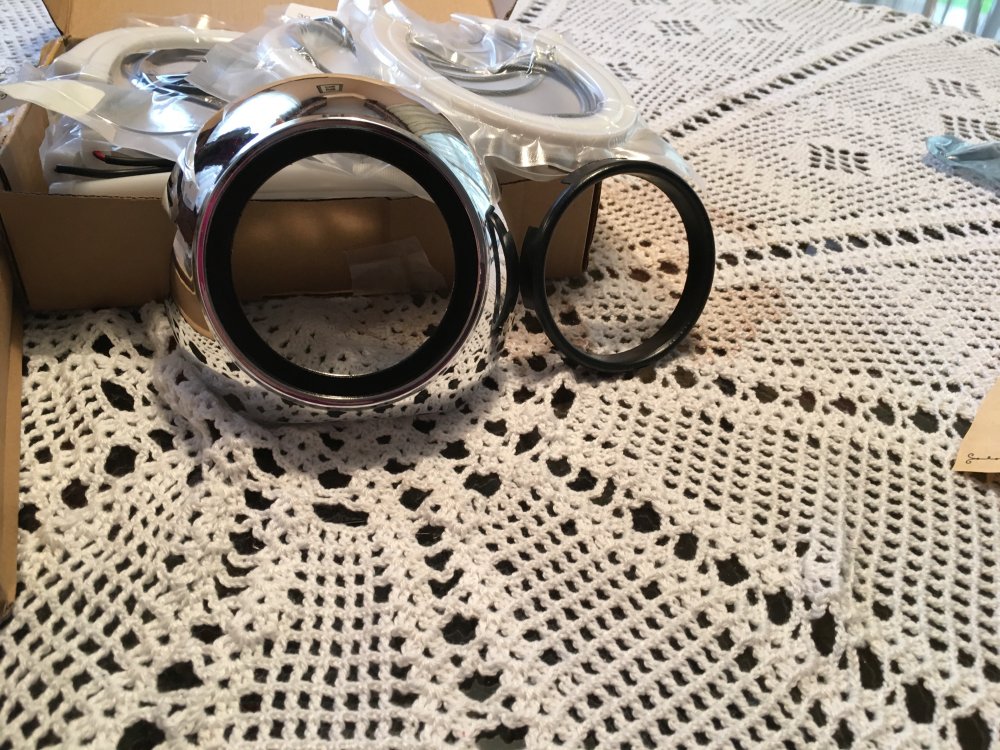

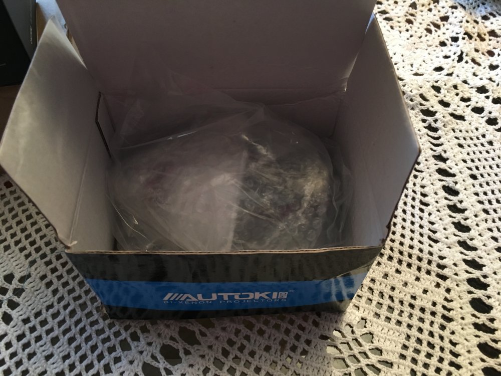

Me acaba de llegar una de las dos cajas enviadas por Autoki, llegando los proyectores y luces. Queda pendiente de llegada las DRL secuenciales y normales (compré ambas para ver cuál me gusta más), el cable splitter para tener las luces altas por ambas ampolletas y finalmente el sellador de focos. Espero lleguen pronto ya que estoy bastante ansioso. Una consulta: cómo puedo probar las luces y su regulación sin tener que instalarlo directamente en el auto? Puedo conectar una batería directamente a los cables? O cómo debería ser la mejor práctica? Gracias de antemano por su constante ayuda!!!

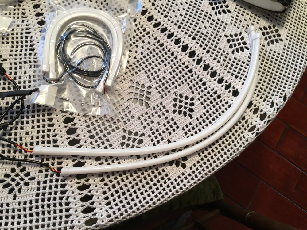

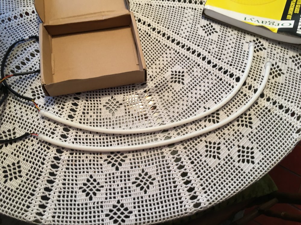

Luego de un mes, tengo absolutamente claro que debe ser de 2,5 el proyector. Fue bastante larga la investigación, pero en el camino he encontrado varias cosas que quiero agregar. Por ejemplo, al abrir el faro agregar estas tiras de DRL, tal como se muestra en el video: Sin embargo, quiero agregarle que esas tiras sean secuenciales. https://www.aliexpress.com/store/product/Free-Shipping-Running-Dual-Color-60CM-85CM-Soft-LED-Flexible-tube-DRL-with-Turn-Signal-Light/2071093_32814412286.html?spm=2114.12010608.0.0.hnGXKH No pongo otras más baratas, porque el efecto de secuencia es lento y cortado. Sin efecto de secuencia también es una alternativa, bastante más económica. La bombilla a comprar será una Yeaky H1 de 4500k https://www.aliexpress.com/store/product/Free-Shipping-100-Original-Super-Bright-Yeaky-35W-H3-H7-9005-9006-H11-D2S-D2H-HID/2071093_32748920430.html?spm=2114.12010612.0.0.aN5sdQ El sellador el siguiente: https://www.aliexpress.com/store/product/Free-Shipping-Glue-Butyl-Windowscreen-Snake-Sealant-Adhesive-for-Retrofitting-Headlight-Sealing-Auto-Glass-Repalcement/2071093_32809332785.html?spm=2114.12010612.0.0.xzTJNd Los proyectores. https://www.aliexpress.com/item/Autoki-2017-Update-2-5inch-H1-Mini-VER-7-1-HID-Bi-xenon-Projector-Lens/32809436084.html?spm=2114.01010208.3.17.3B9Xy7&ws_ab_test=searchweb0_0,searchweb201602_2_10152_10065_10151_10068_10191_10136_10137_10060_10155_10062_437_10154_10056_10055_10054_10059_303_100031_10099_10103_10102_10096_10052_10053_10142_10107_10050_10051_10173_5030016_10084_10083_10080_10082_10081_10110_519_10111_10112_10113_10114_10182_10078_10079_10073_10123_10189_142-10102,searchweb201603_2,ppcSwitch_5&btsid=653323a1-a5f6-457c-bdb0-3d1c6ba99107&algo_expid=0795092c-1449-4997-a9f4-eb214af1d99e-2&algo_pvid=0795092c-1449-4997-a9f4-eb214af1d99e Mantener las luces altas por ambas ampolletas. https://www.aliexpress.com/item/Car-Styling-12V-H7-High-Beam-Splitter-For-Separated-High-Beam-Headlight-Retrofit/32772188607.html?spm=2114.13010308.0.0.Hd6EVm He pedido que me hagan alguna oferta...estoy analizando entre Sinolyn y Autoki...A ver que tal me va y les cuento. Gracias por todo el apoyo que me han entregado, la verdad es que ahora solo me queda esperar a ver el precio y encargar los producto. Saludos,

He leído bastante en el foro y finalmente veo que todos decantan por cambiar el faro más que intervenirlo. Aprovechando esto, qué faro permite cambiar a projector Evo-X? El faro xenon OEM o también tiene problemas de espacio? Estoy pensando seriamente cual alternativa es mejor, si buscar uno usado xenon OEM para modificarlo, uno chino con xenon H7 para modificarlo a Evo-X o modificar el que actualmente tengo por mini H1... El tema de desarmarlo es lo que más me motiva, tengo unas ganas tremenda de aprender eso y por eso descarto comprar alguno listo. Qué piensan ustedes que tienen mayor experiencia?
Dale, muchas gracias por la información, veré donde encuentro esa herramienta y si a muy complejo usarla. Seguiré analizando para ver si lo puedo lograr con 3" o me voy por lo "simple" de 2.5".
Si la clave está en cómo saber si cabe o no pero exactamente. Acá he visto un video en youtube pero para un A3, no sé si sea tanto más pequeño que el faro del A4... Agotaré las instancias hasta asegurarme 100% que no cabe el de 3"... Sino seguro voy por uno de 2,5... Ahora mientras más leo, estoy tentado de cambiar las DRL por una de estas: https://es.aliexpress.com/item/Free-Shipping-Universal-Crystal-Flexible-Car-LED-DRL-Daytime-Running-Light-with-Turn-Signal-Light-White/32617955747.html?spm=2114.12010408.1000013.3.PWTRIq&scm=1007.13339.81019.0&pvid=57440075-abf4-4fb3-8045-358958690ab2&tpp=1 Obviamente, imagino que debo sacar las pw13 actuales...En fin...quizás en qué transformación quedará mi actual faro. Imaginaba incluso que el lugar en dónde van las H7 largas, sacarlas por completo e inventar algo así modificando las DRL. https://www.google.cl/url?sa=i&rct=j&q=&esrc=s&source=images&cd=&cad=rja&uact=8&ved=0ahUKEwizq-KfnN_TAhXDkZAKHZfAAYAQjRwIBw&url=http%3A%2F%2Fmotoringrumpus.com%2F2015-ford-mustang-review%2F2015-ford-mustang-drl-signature-lighting%2F&psig=AFQjCNG0I2vEd1ry--gCQLl5SChKCZ5gJg&ust=1494295921273237 En fin...seguiré investigando porque la verdad es que me tiene full motivado. Lo de autoki de Aliexpress que mencionan, es buenisimo!!! tiene lo último y a mejores precios que retrofitlab o retrofitsource. Un abrazo!!
Acá va la diferencia en dimensiones entre el mini h1 6.1 y el Hella Evo -R Dimensiones Altura 70mm 96mm Ancho 80mm 107mm Profundidad 136mm 147mm
