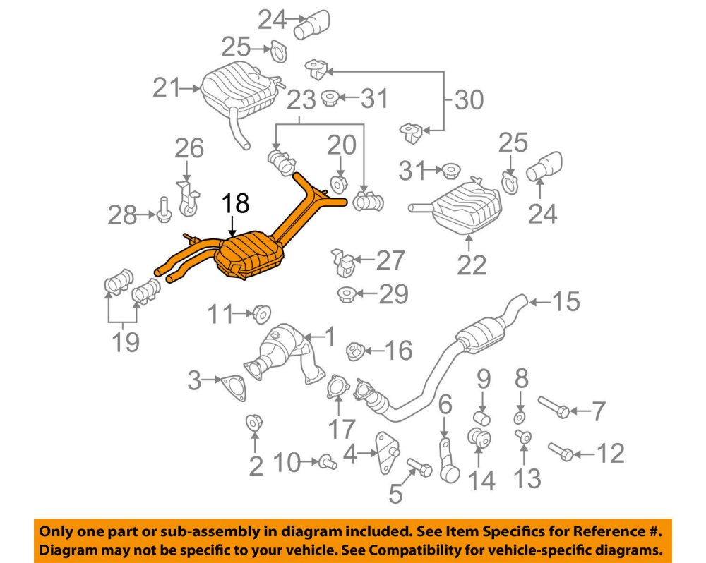

Gracias, no sabia como editar el post original... Eso es, el silencioso intermedio. Me dijo el del taller que ahi daba ruido, como lo han hecho no tengo ni idea. Espero que al cambiar esto se solucione. La cuestion es, puedo reclamar al taller que haya estropeado la pieza algo? Es que esto es nuevo para mi -

Es que igual lo estoy llamando mal, no se el nombre exacto. Pero lo que hay que cambiar es la pieza numero 18. Eso me ha dicho el del otro taller, que ahi sale el ruido... -

Buenos dias, Necesito pediros consejo otra vez. Finalmente, lleve el coche a otro taller el cual volvio a montar los escapes y me dijo que habia varias cosas que provocaban ruido y vibracion, y que algo si que habia conseguido reducir. PERO, que aun seguia haciendo ruido y vibracion. Y que el motivo no eran los escapes akrapovic, que eso esta bien, sino que el catalizador de serie esta roto. Y segun él esta 100% seguro de que es eso porque debajo del coche se oye ruido de ahi. Claro al decirme eso me quedo helado porque estaba perfecto antes de empezar a montar nada. En conclusion, que el primer taller al instalar los akrapovic por el motivo que sea se ha cargado el catalizador original... Es la pieza que adjunto en la foto. Ahora la cuestion es: ¿que puedo hacer? Si les digo al primer taller que me lo han roto, me van a decir que eso estaba de antes. Y no se que puedo reclamar... La bromita de poner otro catalizador nuevo mas mano de obra me va a costar 1000 eurazos. Que me jode el copon porque es algo que no he roto yo. Sino por un trabajo mal hecho en un taller. ¿Que hariais vosotros? Gracias. -

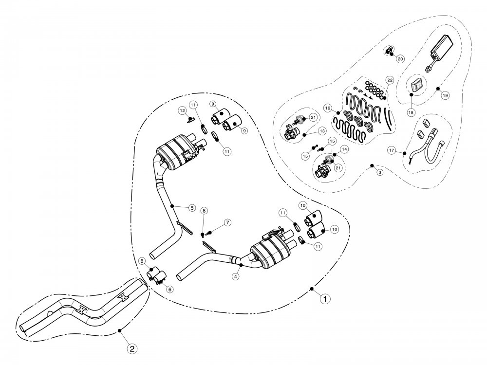

Buenas tardes compis, Hace unas semanas puse unos tramos finales akrapovic+ kit sound system con apertura/cierre de válvulas. La verdad es que tenia muchas ganas, me pegue el capricho, me gustan mucho los sonidos de escape deportivos y por eso cogí este con lo del sound system para no cansarme del ruido. Es la primera vez que pongo escapes en un coche y quería sentir la experiencia. Tengo un problema ya que al acelerar a partir de 1500-2500rpm el coche vibra bastante y produce mucho ruido en el interior del coche, hasta el punto de que es muy incomodo, sobre todo con las válvulas abiertas. Una vez que pasas las 2500rpm es una gozada, suena precioso, el sonido ya es solo en el exterior y no vibra nada ni molesta al conducir. Al dejar de acelerar tampoco vibra nada. Ayer revise el escape y había un tornillo de la abrazadera del medio que pegaba con el chasis si se movía un poco, y lo arreglé. Ademas, el difusor rieger que lleva estaba en contacto con las colas del escape así que imagine que eso también transmitiría vibración al coche. recorte el difusor y ahora ya no toca. Aun así, se nota igual la vibración... No entiendo de escapes, no se cual es el problema... Se supone que los akrapovic que llevo son para el V8 4.2, el mio es el V6 TFSI 3.0 pero con un adaptador en la unión entre los escapes de serie y los akrapovic se puede instalar en mi motor. Los del taller me dijeron que al instalarlo no pusieron pasta en la unión de ambos escapes, cosa que me pareció extraño. Debería llevar, no? A los que habéis puesto escapes deportivos os pregunto, es normal? Os ha pasado? Habéis podido solucionarlo? Agradezco mucho vuestra opinión ya que estoy que no quiero coger el coche porque me incomoda muchísimo la conducción ahora mismo... Ya que estamos, os dejo una foto de como ha quedado Saludos! -
Consulta eliminar silencioso intermedio
Pasteleir responde a aulongos de discusión en Audi S / R / RS
Buenas aulongos, Yo hace unas semanas he puesto unos tramos finales akrapovic en mi s5 (version v6). yo juraria que es el tramo numero 1, ya que en la imagen que te adjunto, akrapovic da la opcion de poner en los tramos finales un "link pipe" (lo que aparece en el esquema con el numero 2) que es el tramo intermedio y lo que suprime es esa parte. El tuyo es el v6 o el v8? Si lo haces, asegurate de que a donde lo llevas saben lo que hacen porque a mi los escapes me estan dando problemas de vibracion, y creo que es porque la instalacion no se ha hecho bien. Un saludo! -
