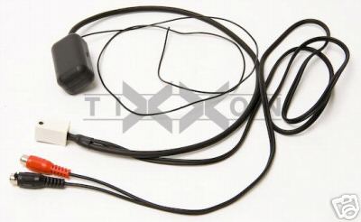

	Hola a todos , me he comprado 2 cables diferentes para meter audio a mi rns-e en mi A3, pero no suena nada. Me detecta bien como si tuviera enchufado un caregador y solo te deja seleccionar el cd6 y enpieza como a contar y ahi deberia sonar, pero no me suena nada, haber si alguien me ayuda y me dice aolgo. Lo he probado metiendo un portatil y no me suena.Haber si hay que seleccionar otra cosa para que funcione Gracias a todos.

				Esquema de cableado de audio aux para rns-e para mp3
loren9241 publicó una discusión en Car Audio / Navegadores
Alguien sabe algun esquema para conectar un mp3 portatil , es para meter el audio en mi rns-e como si fuese el cargador de cd original. Gracias -
