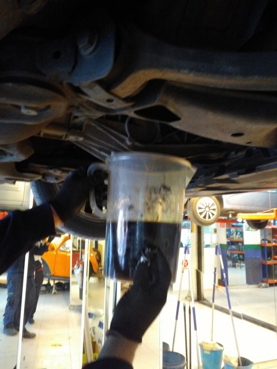

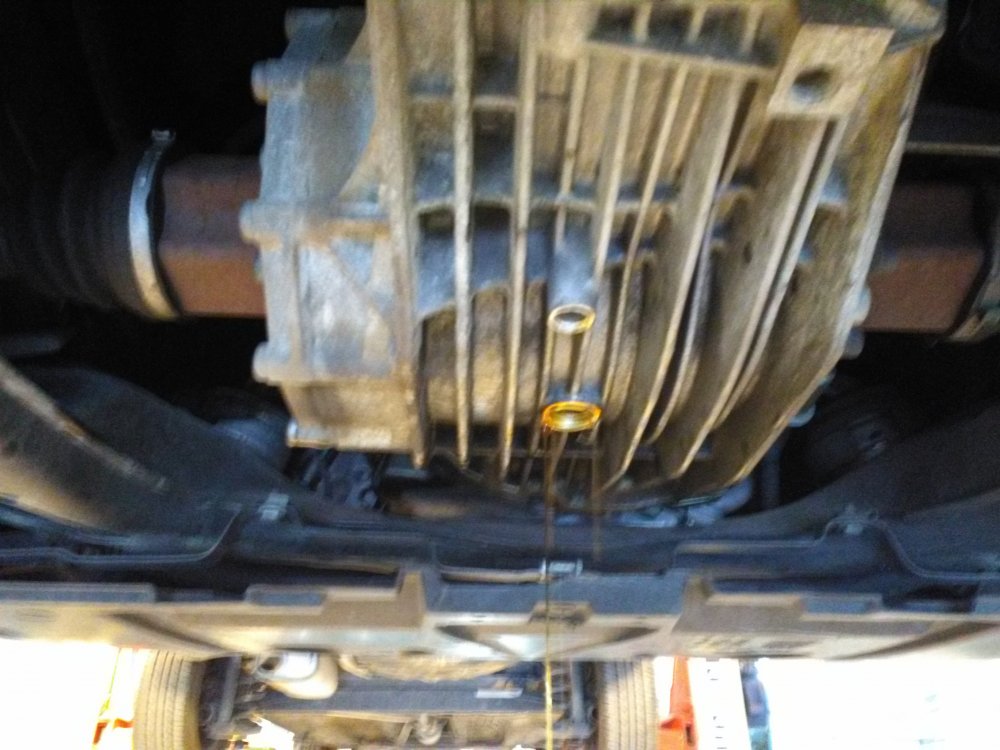

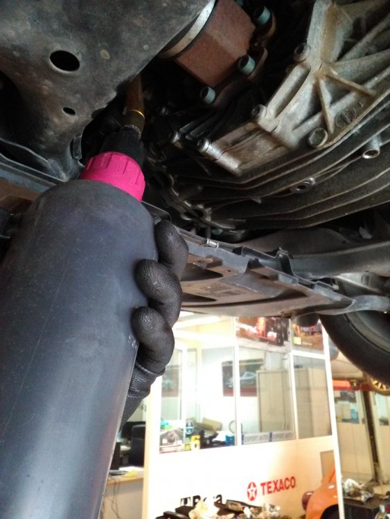

Vaciamos 2'8litros justos han salido. Los mismos que entraran. Aqui se ve mejor el orificio de salida. -
Cambio líquido transmisión.A4b72.0tdi140cv.blb
Richaravanti publicó una discusión en Mecánica Audi A4 B6/B7

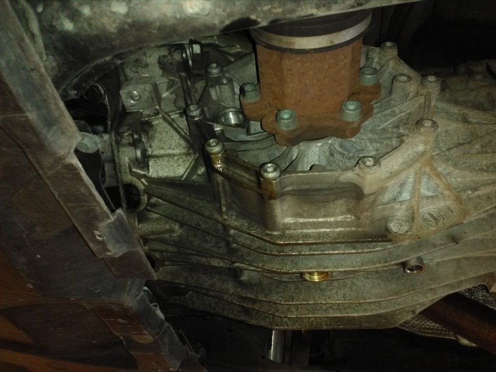

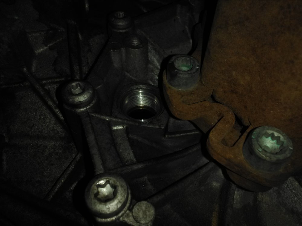

Pues eso por si alguien quiere cambiar el líquido transmisión., Levantamos ,quitamos tapa cubre transmisión., En la primera imagen podéis ver la rosca de abajo ,hexagonal 10 de Allen. En la parte de arriba al lado de la cremallera lo que se ve de color óxido a la izquierda está el orificio de entrada del líquido. La misma medida 10 hexagonal Allen. Quitamos rosca de llenado 10hexagonal Allen., Y rosca de vaciado misma medida. Abajo vereis la rosca de vaciado y arriba al lado de la cremallera la rosca de llenado. -
