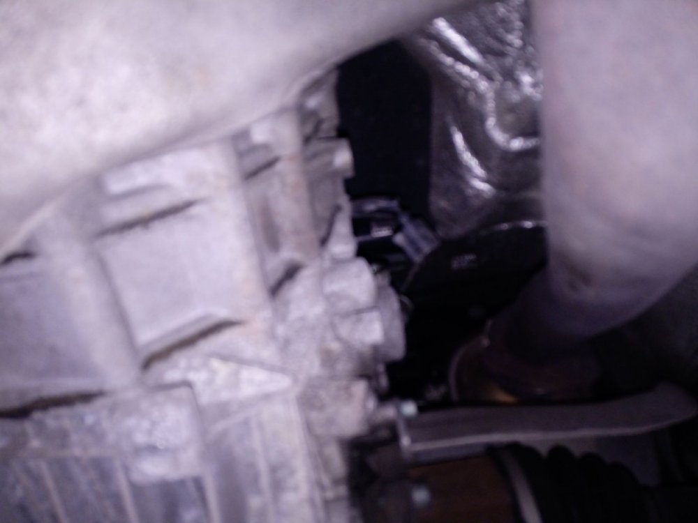

Aqui podeis ver el conmutador una vez quitada la tapa cubrecarter., No hace falta quitarla toda,solo con la parte que cubre la transmisión sobra,lleva tres tornillos. Espero que le sirva a alguien . Saludos gente. -

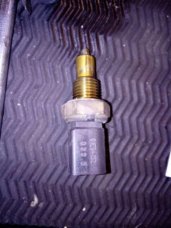

Esta es el conmutaor de marcha atras.o reversa. Lo vereis enseguida tiene un conector con dos cables. -

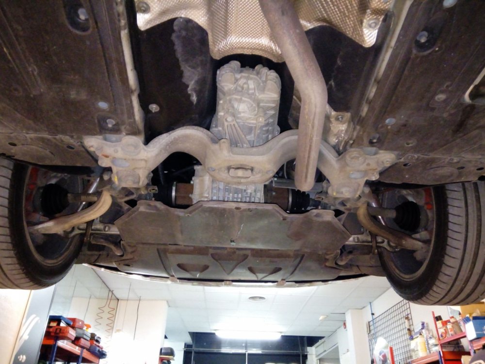

Levantamos el coche., quitamos tapa cubre Carter. Llave 22.,veremos a la parte derecha de la transmisión el conmutador de reversa. Lo quitamos y arreglado. -
