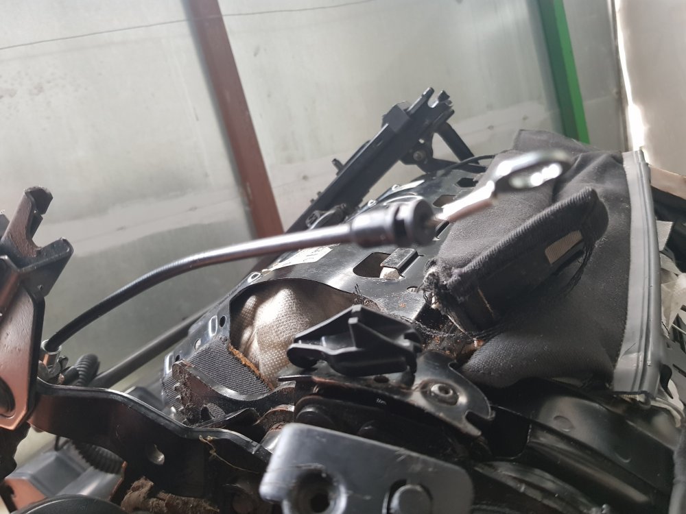

  5. hola, grupo por favor donde va la pieza de plastico de abatir el asiento, mas que miro es impocible de colocar. compre el cable la pieza tengo el asiento quitado mas que veo fotos no se por donde va colocada. mi coche un audi a3 8p 3 puertas año 2005 si alguien tiene la foto o video que se vea bien muchas gracias un saludo

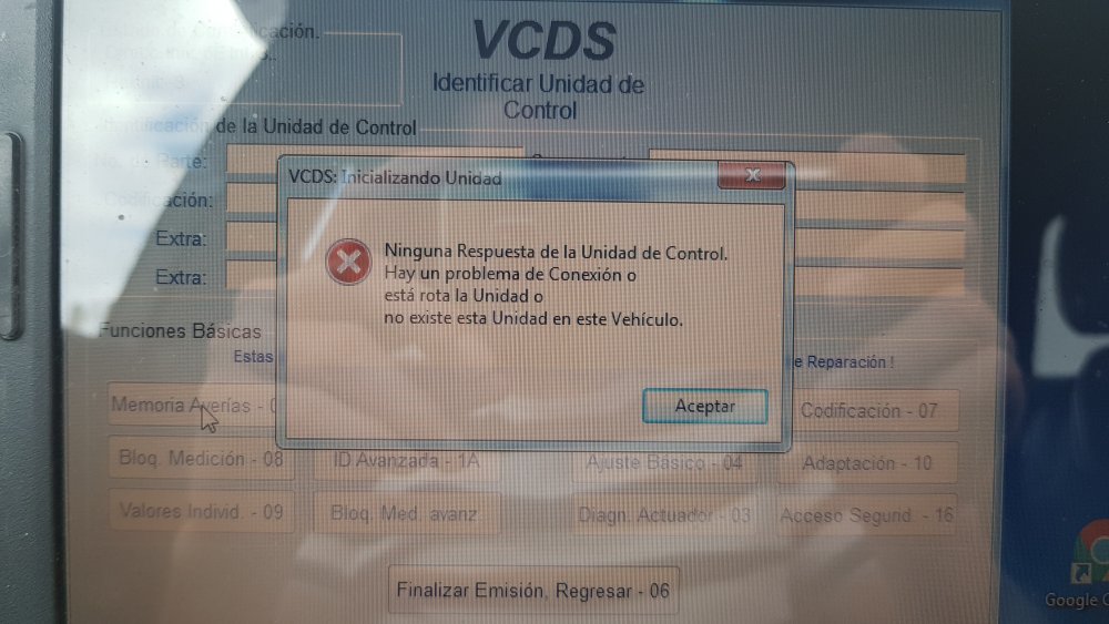

  7. Jorgefg
    vag.com 14 ayuda

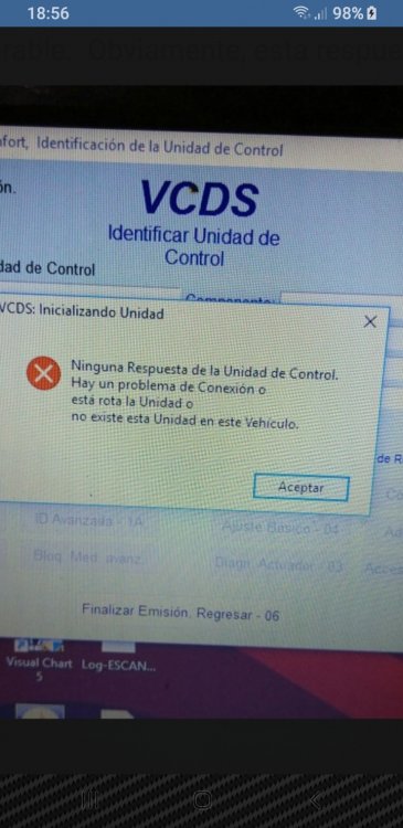

    hola, grupo me comprado el vag.com 14 todo bien acepta el cable instalado bien. cuando quiero entrar en modulo techo solar y otros me sale el error...dejo foto por si alguien le pasa igual, mi coche audi a3 8p año 05, un saludo gracias
  8. hola , grupo alguien le a pasado esto con el vagcom el mio es el modelo 14 hace poco lo compre por mundodiagnostico. instale todo perfecto y el cable me lo acepta hasta ay todo bien cuando lo pongo en el coche segun que modulo quiera entrar ejemplo. techo solar me sale ese erros no ay unida de contro o esta defectuosa... por lo demas bien, me deja hacer test de errores pero techo solar y otros no puedo. y alguien sabe lo de acceso a seguridad los codigos para un audi a3 8p 3 puertas año 05. un saludo grupo y gracias

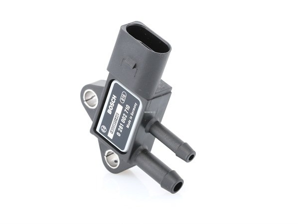

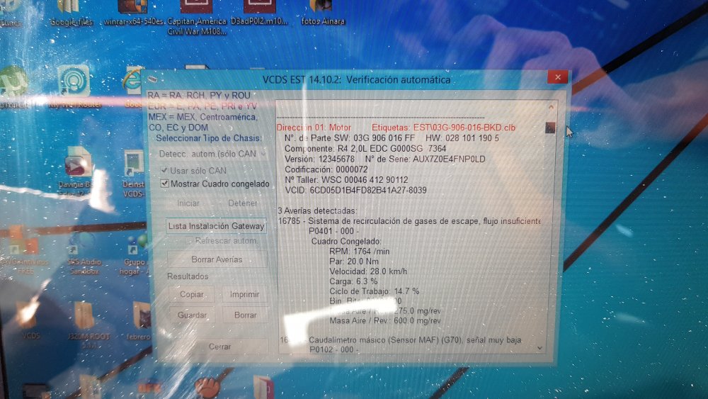

  9. hola, grupo tengo un audi a3 sline 8p año 05 . el programa vag.com me da fallo por sensor de insuficiente aire escape. la valvula egr esta limpia en la casa audi dicen que mi modelo no lleva ese sensor ay dejos las fotos si alguien le paso igual ayuda el tema me trae ya loco gracias un saludo
  10. GRACIAS YA LO ARREGLE ES EL TUBO NO ERA EL ORIGUINAL TODO VA PERFECTO

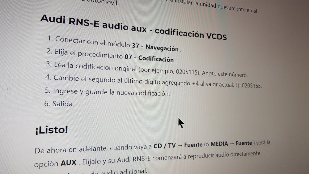

  11. HOLA BOMBAL SOY NUEVO EN ESTO DEL VAG.COM Y UN COLEGA ME ACTIVO EL AUXIAR EN LA RADIO RNS-E ..MI CODIGO DE ANTES NO SE CUAL ES AHORA TENGO PUESTO...0301151.... AUDIO A3 8P ......RNS-E HIGH EU H70 0650 .....EL PROBLEMA ES QUE CUANDO QUITO EL CONTACTO DEL COCHE SE QUEDA ENCENCIDA LA RADIO Y TENGO QUE APAGARLA YO ANTES NO ESTABA ASIN ....ESPERO QUE SEPAS ALGO YO MAS QUE MIRO ESTOY ALGO PERDIDO UN SALUDO Y GRACIAS

      TE PASA IGUAL ....YO ENCONTRADO VARIOS CODIGOS PERO NO ME ATREVO CAMBIARLOS ......Y YA LE DI AL BOTOS RADIO Y SETUP LOS DOS A LA VEZ PARA QUE DE RESETE Y SIGUE IGUAL

      hola, grupo aqui la solución al problema de la radio RNS,E que no se apaga al quitar el contacto y a los 30 minutos se apaga sola.ya quito el contacto y la radio se apaga y al poner el contacto se enciende.(este codigo tambian activa la salida .auxiliar que yo tengo el cable conectado para el movil .recuerden que al terminar el proceso con el vag.com ay que dejar pulsado los dos botones de la radio a la vez ...boton radio y setup .... unos segundos hasta que se apague y listo ....ami me fue bien suerteee
